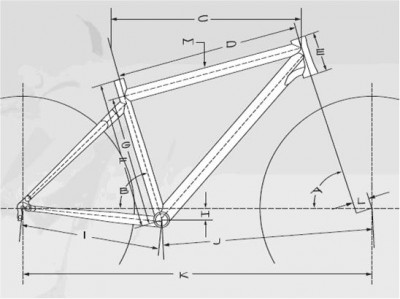

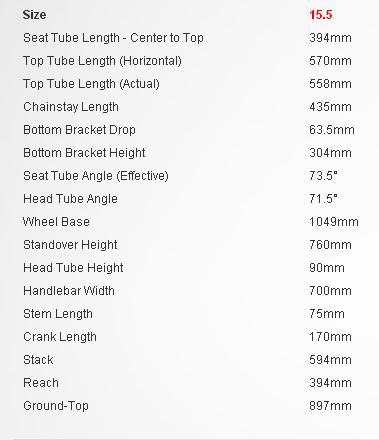

Геометрия рамы из каталога компании Felt за 2008 год. Ростовка 15,5.
geo3.JPG [ 30.24 КБ | Просмотров: 3443 ]
geo1.JPG [ 29.12 КБ | Просмотров: 3440 ]
geo2.JPG [ 25.76 КБ | Просмотров: 3440 ]

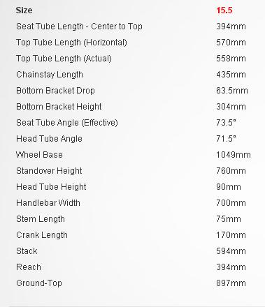

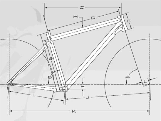

Геометрия Specialized Stumpjumper 2014. Все еще думаешь, что найнеры большие? ;)
geo.JPG [ 22.92 КБ | Просмотров: 3436 ]
