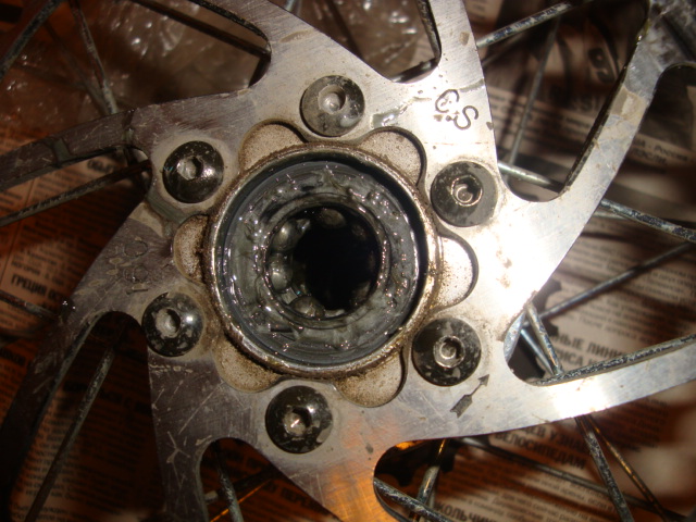

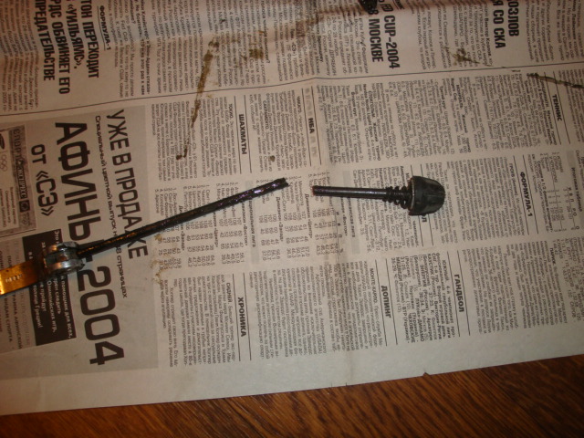

Здравствуйте уважаемые велосипедисты. Мне очень нужен ваш совет. При езде у меня сломался длинный тоненький болт, который проходит через заднюю втулку и на который крепится эксцентрик. Я хотел узнать продается ли он? В тоже время похоже потерял защитную крышку+ потеряны шарики подшибника( я насчитал что осталось 7 и между ними есть пространство) .помогите советом кто может! Заранее спасибо.

Стяжку можно купить:
Шарики, имхо, можно и в таком кол-ве оставить, но лучше или подобрать по размеру недостающий или заменить все сразу.
СообщениеДобавлено: Пт 18 сен, 2009 18:36
Эксцентрик можно в любом магазине купить(веломагазине) а вот что за 'крышка' не понятно:) Ну я думаю что с убитой втулки подойдет. И шарики там же найдешь.

Спасибо за советы парни. Но такое ощущение, что я че то потерял. Неужели та часть которую я сфотографировал ничем не прикрывается. Там же подшибники могут вывалиться?

по идее закрывается,на разных втулках по разному
Я так понимаю, что на фото не все детали показаны. Как минимум, нет оси, конусной гайки и контр-гайки. Конусная гайка как раз "поджимает" шарики, чтобы они не вывалились :)

у меня на старом колесе тоже шарики повылетали, в результате сильный люфт, колесо с частью шариков вроде есть, могу отдать.

нехватает резинового пыльника-крышки, наверно ты ее и имеешь ввиду, она как раз все прикрывает

вощем ось у тебя лопнула...+шарики потерял....в идеале норм втуль заспицивать и катать патом многамнога
