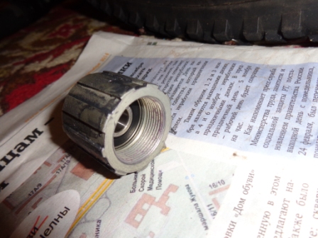

DSC01218.JPG [ 110.33 КБ | Просмотров: 5544 ]
вид изнутри[i]Здравствуйте, по неопытности приобрел втулку,написано было мтб-барабан для звезд присутствовал, а она оказалась для триала-фиксированная втулка. Задается вопрос : как сделать так,чтобы колесо крутилось?

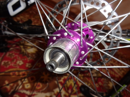

DSC01220.JPG [ 120.04 КБ | Просмотров: 5544 ]

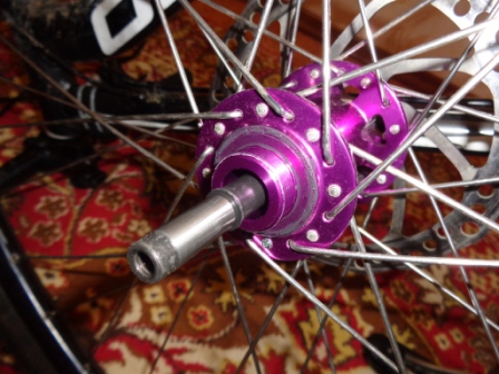

DSC01219.JPG [ 110.16 КБ | Просмотров: 5544 ]
СообщениеДобавлено: Пт 24 окт, 2014 8:57
купить новую втулку,а эту продать триалистам или фиксерам
СообщениеДобавлено: Пт 24 окт, 2014 11:28
Ср 29 авг, 2012 11:43
Сообщения: 2245
а трещетку накрутить не получится?
П.С. Видимо нет, подшипник же в корпусе "барабана".
Я смотрю, ты не только втулку купил, но и колесо собрал уже на ней ))) Везучий ты )
Как вариант, поставить систему с фрихабом, но это близко к полному изврату ))))))
обо мне (телефон тут)
СообщениеДобавлено: Пт 24 окт, 2014 17:21
Пт 24 окт, 2014 3:40
Сообщения: 11
Пофиг на изврат - лишь бы зимой кататься, хотя бы 5 звезд воткнуть туда или меньше
СообщениеДобавлено: Пт 24 окт, 2014 18:13
Пт 26 дек, 2008 11:53
Сообщения: 4097
Откуда: Lwow UA
Если зимой. то поищите старые 5 скоростные касеты шоссейные. они сразу с трещеткой и с резьбой. :)
СообщениеДобавлено: Пт 24 окт, 2014 18:50
Сообщения: 11
Спасибо, остается только найти такую
СообщениеДобавлено: Пт 24 окт, 2014 20:40
Сообщения: 2245
Ты не понял, сюда нельзя ставить трещетку, так как втулка не сможет работать на одном подшипнике вместо двух ))))
П.С. У тебя нет вариантов. Система с фривилом как-то не представляется совместимой с переключением скоростей, да и ставить тебе ее нерационально будет по деньгам. Так что или фикс собирай или последуй совету Крези )
СообщениеДобавлено: Пт 24 окт, 2014 21:10
Чт 05 апр, 2012 18:31
Сообщения: 1151
на фикс тоже не пойдет - барабан на резьбе ничем не фиксируется.
у триальника на системе стоит фривил, там имеет право на жизнь. а на фиксе ее выкрутит стоит чуть перестать крутить
Ремонт велосипедов
продаю железки
СообщениеДобавлено: Пт 24 окт, 2014 21:56
Сообщения: 11
http://www.bikemaster.ru/catalog/zapcha ... ostey.html вот фривил со звездами, покатит?
СообщениеДобавлено: Пт 24 окт, 2014 22:16
это просто трещетка,на втулке должна быть под нее резьба
http://www.bikemaster.ru/catalog/zapcha ... xh788.html
СообщениеДобавлено: Пт 24 окт, 2014 23:06
Сообщения: 11
а на одну звезду тоже не посадить - чтоб крутилось ?
