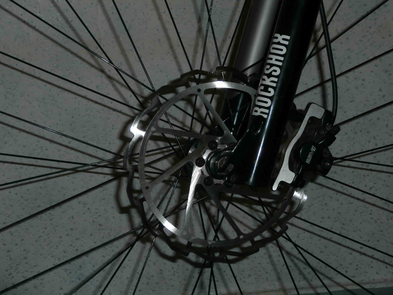

Купил ротор значит 203-й, но радость была недолгой, до первой покатушки. Эта красота создала мне проблему: при торможении создается очень сильная (крупная) вибрация на руле. После 200км пробегу притерлась, но перед полной остановкой вела каждый раз всё же трясет. В чём дело - хз, наверное дырки в роторе большеваты для колодок. В связи с чем и хочу заюзать что-то другое, эликсиры или хз еще что - посмотреть, как вел себя вести будет. Если проблема исчезнет - задумаюсь о покупке новых тормозов. ЗЫ - свои Tektro Draco ЗЫЫ-с меня соки-воды-вкусняшки на ваше усмотрение

это из-за форма ротора.
+ если б жесткость вилки была больше - наверно не так играло бы

я не думаю, что у Ребы жесткость недостаточная, да и опытным путём проверено - дрожат колодки

через тыщу-другую перестанет....

Да как-то не хочеЦЦа тыщу-другую виброрулём наслаждаться. В любом случае, тормоза менять хочу, но не знаю пока еще на что. Есть подозрение, что с круглыми колодками или с прямоугольными продолговатыми (как на авид код) такой проблемы не будет

будет,я схожие ротора пока притирал на джуси 5,тож вибрацию ловил)

У меня похожие роторы наоборот стояли - пологой частью зазубрины вперед. А тут такое ощущение, что стоят как бы против шерсти. Точно на них стрелка правильно направлена?

А тут такое ощущение, что стоят как бы против шерсти...
Судя по радиальным элементам, стоит всё верно.

Да, установлено верно, это точно. И кстати постановка шайб (с целью удалить чуток калипер от оси) эффекта не даёт.

Через недельку у меня освободятся шимано слх на 180мм, могу дать погонять. Возможно даже и продать совсем, если понравятся.

ну да, логично, соглашусь ))))
первое сообщение по делу :) пиши, как освободятся :)
