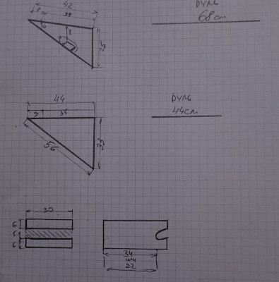

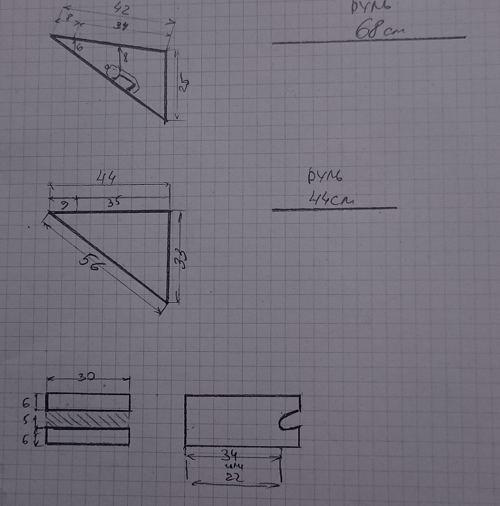

Размеры байков, вроде все посчитала)
Внизу - примерные размеры полки, как то так, наверно)
Размеры.jpg [ 256.79 КБ | Просмотров: 7994 ]
Расстояние на верхней трубе, указанное слева (8 и 9 см) - это расстояние, на котором будет начинаться полка, то есть она уже уместится. Высота нижней части до выреза при этом 6 см. Надеюсь, понятно))

Размеры понятны. Спасибо за удобный рисунок.
Начну с полки для шоссейника, она менее требовательна к размерам.
Есть подходящие плашки дубового паркета.
Устроит ли дуб в качестве материала, или поискать что-то более светлое, типа ясеня?

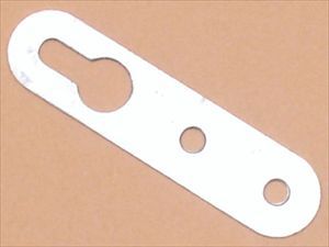

Прикрепил пробную полку на вот такие простейшие навесы. Даже они выдерживают, но поищу что-то более прочное, посовременнее.
Навес.jpg [ 7.04 КБ | Просмотров: 7951 ]

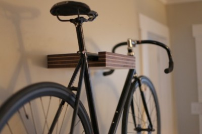

Лучше темнее :)
Гугл на вопрос о дубовом паркете всякие разные цвета предлагает - от светлого до почти черного.
Наверно, имеется ввиду примерно такой?)
Вообще по цвету предпочтения есть, да. Лучше цвет лучше темный, но не совсем черный. Что-то типа картинок выше подошло бы идеально)
Спасибы за труды и отзывчивость!:)))

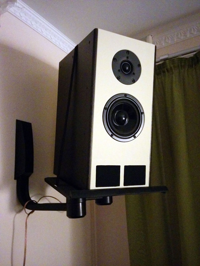

На стену решил крепить шпильками 140/8мм, гнутся
У меня акустика на стене висит, масса каждой АС около 16 кг. Висит на двух шпильках 8х60 и ничего не гнется, запас по прочности еще большой, хотя рычаг образуется примерно такой же, как на велополке.
Корпус.jpg [ 95.21 КБ | Просмотров: 7802 ]

Ха, у меня точно так же висит акустика на точно таких же кронштейнах :) Только у меня перегородка меловая, поэтому пришлось сверлить ее насквозь и сажать на шпильки.

Вы не поняли смысла конструкции и создаваемых ею сил. Возьмите в руку гирю кило так в 10 и просто подержите минуту рукой вниз (рука не оторветься и не погнеться, не волнуйтесь), а потом поднимите гирю перед собой на 90градусов. Сколько секунд удержите прежде чем рука согнется? А ведь вес тот же самый ))
В вашей конструкции вес рычага и все нагрузки держит кроншейн, а в моей держит шпилька (она и есть кронштейн).

soul, похоже у тебя один конец шпильки ввернут в стену, а торчащая из стены часть воспринимает весовую нагрузку от велосипеда. Тоесть сама шпилька работает не на вырывание, а на изгиб, так? В таком случае изгиб будет, да.

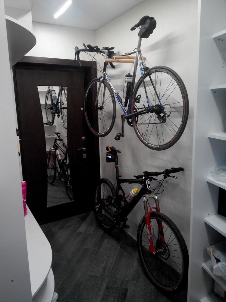

Собрал лайт версию полки. Дома были соответствующие заготовки, купил анкеры 12*150. Собрал и повесил за пару часов.
Понравилось:
1 Легко собрать
2 Удобно вешать велик, вел не пачкает стену
Не понравилось:
3 По сравнению с моим предыдущим решениями вел занимает больше места у стенки (смотри плюс не пачкает). Сложнее найти оптимальное размещение. Для тех кому важно именно экономия места рекомендую вариант с опиранием колес на стену.
4 Эстетика/дизайн "палочек" строгих судей не впечатлил, думается еще переделаю.
За сим все, эксперименты закончу, заказал распил кухни ближайшее время буду заниматься только ею.

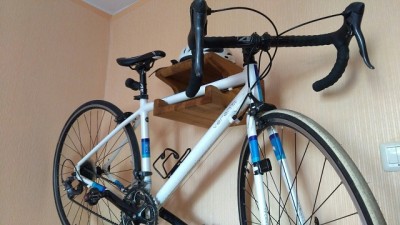

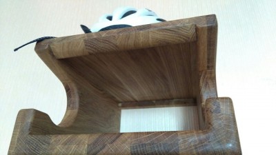

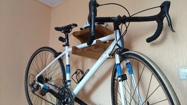

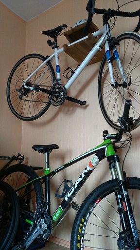

А вот результат творчества meork:
Vo5mmx5Sjqk-1.jpg [ 94.45 КБ | Просмотров: 7580 ]
lWoHMd4Zjrc-1.jpg [ 71.07 КБ | Просмотров: 7580 ]
5iuejhyV9JM-1.jpg [ 66.94 КБ | Просмотров: 7580 ]
По-моему, шедевр!) Качество изготовления невероятное... Золотые руки. Он готов повторить для вас :)
