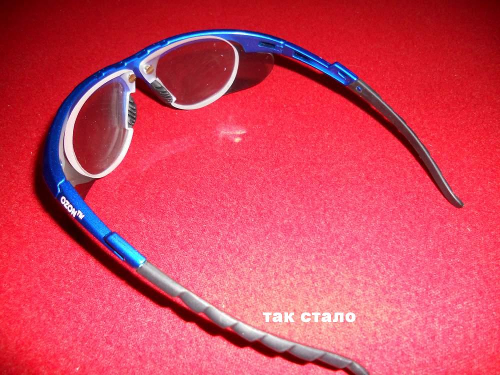

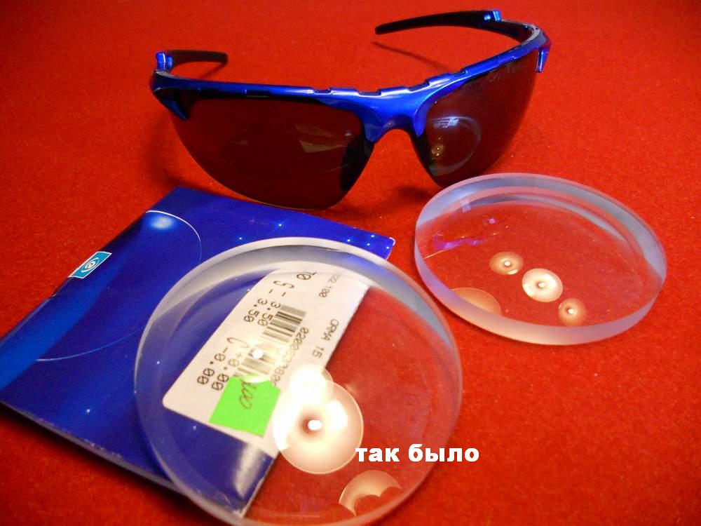

Вот...и вся-то цена 225 руб.очки и две пластиковые линзы по 200 руб.
очки были.jpg [ 72.74 КБ | Просмотров: 2904 ]
очки стали.jpg [ 115.76 КБ | Просмотров: 2904 ]

Покупаешь в магазине спец-одежда защитные очки и в оптике две линзы(пластиковые)Составляешь чертёжик на миллиметровой бумаге,чтоб межцентровое расстояние соблюсти.Потом обтачиваешь линзы на наждаке и привинчиваешь к очкам.(чтоб можно было снять линзы и протереть)ВСЁ!!!! :)

а закреплено как? не слабовато? очки и так тонкие, дырка под болтик сквозная?

Zerakid,дырка не сквозная,в очки вклеены резьбовые втулки под резьбу М 2,5...Вроде ничего не болтается,но надо испытать в экстремальных условиях....Не спеши пробовать,пока ничего неизвестно.

Езжу в очках,вроде ничего...,но надо маленько переделать,чтоб линзы прямее встали,как в нормальных очках..да всё руки не доходят.
