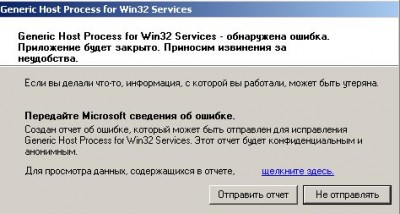

уж всех знакомых попереспрашивал.. чото они ничеем помочь мне немогут.. может быть тут есть те кто разбирается.
запускаю интернет подключение .. работет минут 5-30 потом вылезает сообщение.
после этого перестает работать инет и винапм. WTF? антивирус ничо ненаходит :(
если подключение не запускаю то такого сообщения вопще не вылезает.
спасает только перезагрузка, но перезагружатся каждые 15 минут достало :evil:

Это не вирус, а дырка в безопасности твоей винды.
Лечится двумя способами:
1) Установка всех патчей на тему безопасности, вплоть до последнего.
2) Установка и настройка файервола.
Рекомендую сделать и первое, и второе.

Все программы под win32 делятся на 2 категории: приложения (имеют оконный интерфейс) и сервисы (работают в фоновом режиме - Пуск - Выполнить - services.msc )
Generic Host Process for Win32 Services - это процесс svchost.exe который используют приложения-сервисы в качестве хоста - работают в его адресном пространстве. Т.е. один и тот же процесс используется в качестве хоста сразу несколькими сервисами. Это экономит ресурсы системы.
В процессе работы какого-то сервиса, хостящегося на svchost.exe происходит какой-то сбой, в результате чего процесс "умирает". Все сервисы, работающие на нём, перестают работать, включая службу (не помню точно какую) отвечающую за работы сетевых подключений.
Т.е. можно не перезагружая комп, перезапустить эту службу (сервис), но лучше разобраться в первопричине...

т.к. сервисы не имею оконного интерфейса, информацию о своей работе (запуск, пауза, остановка, сбой) они пишут в Системном журнале.
После очередного падения, засекай время, например 13:15, далее
Пуск - Выполнить (или Windows+R)
eventvwr.msc
Смотрим журнал "Система"... сообщения об ошибках.

спасиба!
пропатчил ... покачто вродебы работает :)
