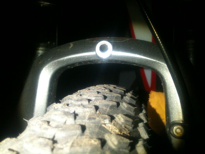

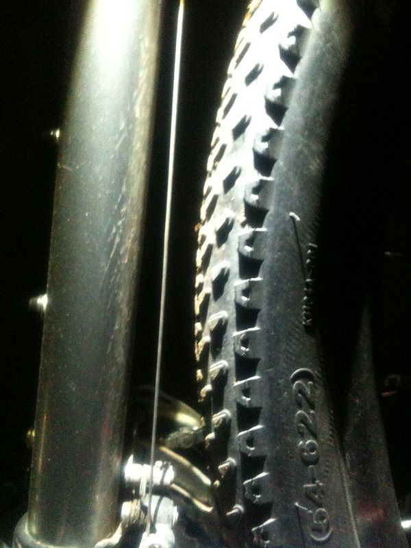

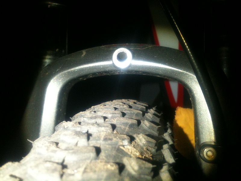

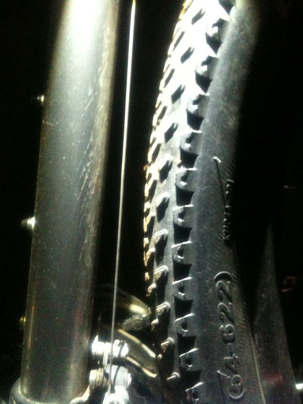

примерял себе вот такие http://velocentr.ru/catalog/accessories ... ev-28.html
Подходили.
UPD: Сходил сфоткал.
20131105_IMG_2415.JPG [ 95.12 КБ | Просмотров: 2611 ]
Не стал ставить в итоге потому что:
1) Вот это место вызвало сомнения
20131105_IMG_2418.JPG [ 61.81 КБ | Просмотров: 2611 ]
2) не фанат крыльев.
