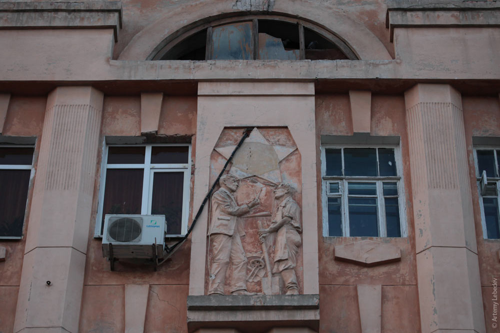

Меня вот такие гении-оптимизаторы восхищают:
Повесят так, чтобы легодоступно и трудозатрат поменьше - под окном, и чтобы трасса внутри помещения вид не портила - заводят трассу в угол комнаты. А уж что там на фасаде получилось - не волнует.
Ещё пара примеров: раз и два.
