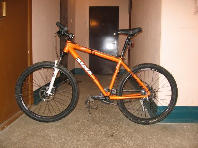

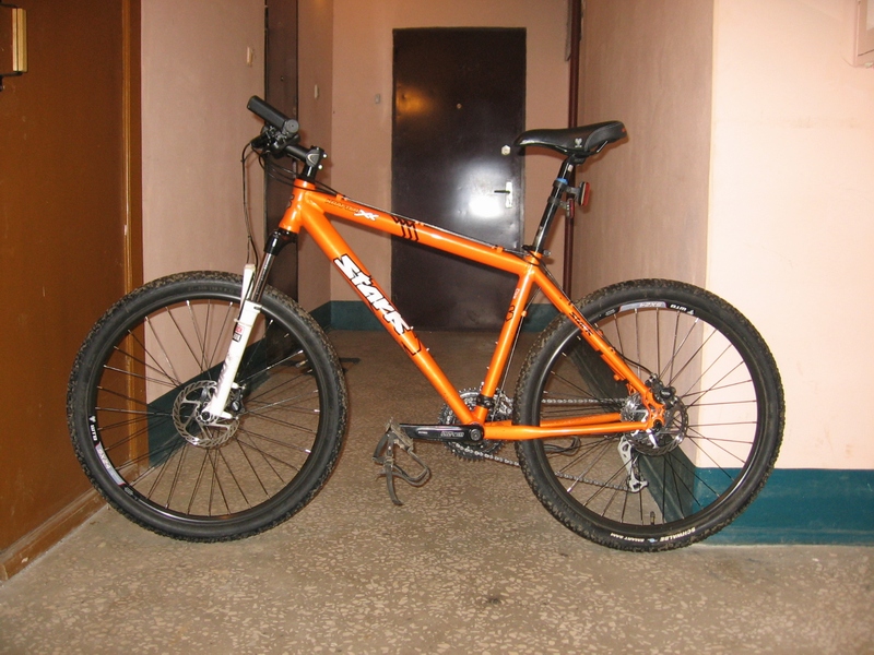

Зацените моего нынешнего приемника почившего Вокстера! Называть его Крафтером конечно пока кощунственно (особенно учитывая вилку Дарт 2, ага!), но согласно принятой традиции называть байк по раме, это - Крафтер "кастом" :D
Вес в данном сетапе получился не вейвинерский - 13,8кг.
Катит замечательно! Разгон побыстрее, чем у Калахари, но не Заскар (пока). В горку пока не получилось повкурчивать, но симпотматика его поведения какбе говорит нам, что это будет мегаприятнее, чем на "раскладушке" ;). Что удивительно, та-же самая трансмиссия на Вокстере назалось "горной", ездить на третьей звезде былоа КРАЙНЕ напряжно. Тут - без проблем, треться звезда вполне себе рабочая. Ессно, средняя поднялась.
Кстати оранжеый цвет придает уверености, что тебя видят офтопики. Особено в сумерках.
ЗЫ: Алсо, уже закуплены невенькие православные контаткы Симано М520 в комплекте с шипами.
ЗЫЫ: Сочетание белой вилки и оранжевой рамы весьма годное. Ваше мнение?
Комментарий к файлу: Крафстер=Крафтер+Вокстер ;) Кликабельно до 800Х600

Намана так...
Даже симпатичненько!

Вау! Сочетается! Но я бы снял задний катафот и срочно контакт вкрутил :)

неплохо так. наверное в реали смотрица выгоднее. всё таки белая вилка с оранжевой рамой как-то не так. пустовато как-то. вот если бы белых частей побольше - например руль+вынос+обода - тогда, быть может, гораздо интереснее смотрелось, имхо.
ps: наклон седла интересный, да и штырь на всю раскочегарен - как понимаю, нареканий к ростовке нет? :|
Штырь и седло переставлено с "транспортной" Мериды Калахари, оттого там и фонарь с катафотом. Наклон седла не регулировал еще, но пока катался явного дискомфорта не чувствовал (что странно). Впрочем, как видите - стоит седло-бестеллер "ВТБ Спид 5", оно вообще многое прощает.
Штырь 350, но запаса вверх уже нет, дальше метка. Надобы 400мм купить

поздравляю!
да, не коротковат аппарат?
со штырем аккуратнее - вес то немаленький ;)
Сегодня по пути домой показалось что таки да, короткая рама. После того, как разогнался почти до 40 захотелось прилечь, а вот фиг! Расклинило между сидухой и рулем натурально, спина колесом выгнулась :) Что за фигня! Всего 5мм разницы по сравнению с СВРом, а залечь так как на нем не получилось. Ответ дала рулетка. ЕТТ оказался немного меньше заявленых 600мм :(. Впрочем, для поездок на работу и покатушек пока достаточно, попробую понизить руль.
Если сделать такую шкалу, которая отражает для меня степень "длинности" рамы, на которой идеал будет в середине или чуть правее ее, то для разных моих байков это будет выглядеть так:
Ававланч 2,0D 2006, S ростовка
сижу на руле ==|====== почти лежу на раме
Калахари 550 2005г L ростовка (20") 580 ЕТТ 90мм вынос
сижу на руле ===|===== почти лежу на раме
Старк Вокстер 2008г M ростовка (19") 605мм ЕТТ 110мм вынос
сижу на руле =======|= почти лежу на раме
Старк Вокстер 2008г M ростовка (19") 605мм ЕТТ 90мм вынос
сижу на руле ======|== почти лежу на раме
Старк Крафтер 2008г М ростовка (19") 600мм ЕТТ (фактически 585мм) 90мм вынос
сижу на руле =====|=== почти лежу на раме
Как видно, Крафтер сейчас ближе всего к идеалу.
Это да, секу! Кочки исключительно в "бейсик атак" проезжаются. Кстати камрады, какой штырь 400мм посоветуете для такого как у меня вылета и массы за 90?

Седло относительно подседела назад отодвинь - отыграешь см 6-8. Мне на ХЛ ростовке аваланча длины мало, всегда седло убираю назад...
Будет не очень оптимальное положение колена относительно педали, но это актуально для гонок, а для туризма и покатушек, имхо, выгоднее возможность убрать задницу за подседел, растянуться на раме и отдыхать, восстанавливаясь на ходу.
