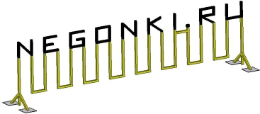

Ален примерно нарисовал вариант парковки
Я бы сделал посередине.
Кстати ищется человек, который в состоянии сделать чертежи парковки и 3D вид.
Посредине вы по высоте велосипед обрежете + неудобно будет пристегивать вторым замком. Я против углов в общественных конструкциях, лучше пусть закругленные трубы будут.

Поглдядел рисунок Алендоса... А что требуется от парковки? Вот навскидку несколько "принципов соответствия" моему парковочному идеалу.
1. Конструкция ячейки должна обеспечить легкоту входа и выхода велика из этой ячейки, если даже рядом стоят байки с широкими рулями. Значит, закатывать задом?
2. Элемент парковки должна давать возможность придепить к себе как минимум раму и заднее колесо одним стандартным велозамком, переднее колесо при нужде цепляется к раме другим замком.
3. Элементы конструкции парковки должны реализовывать конструкторский "принцип совмещения функций", когда одна деталь выполняет сразу несколько разных задач, лучше всего не менее трех. Это в разы удешивляет производлство и одновременно улучшает потребительские качества. Вспомните Вибрейки для примера.
4. Точка опоры велика на элемент пароквки не должна нарушать ЛКП рамы, вилки или самой парковки и в идеале должна быть резиновой. Парковку с резиной делать не стоит, а вот на велике есть два-три места, которые покрыты резиной - грипсы, колеса и седло. Причем если опора на колеса ислючается при "верхней" конструкции, остается только грипса и седло.
5. Конструкция парковки должна обеспечивать возмождность уборки снега и грязи под ней без затруднений для уборщика. Тут верхняя коснтрукция вне конкуренции.
И вот в связи с этими принципами всеже не могу не задать вопрос. А почему настойчиво предлагаете сделать опору велосипеда в классическом виде (на земле)? Понятно, что у прежних колнструкций просто не было горизонтальной трубы с рекламой НАД великами и там волей не волей приходилось делать так, но тут то она есть. И вот прихожу к выводу, что предложеная рекламным бюро конструкция выполняет большинство этих принципов, но вот с принципами 2 и 5 проблемы. Так может просто доработать конструкция в соотвествии с ними? Есть же у нас машиностроители, давайте покумекаем?

6. Доступ к велозамку должен быть удобен. В идеале вел должен "запираться" элементом самой парковки, который уже блокируется велозамком владельца байка, тогда можно применить более серьезные замки типа "амбарного" каленого или пропустить свободный трос в переднее колесо. Но подвижные элементы удорожают систему...
Предполагается высота минимум 1,5 метра от земли до рекламы. Лучше 2.
Pozis, вот ответ на все твои вопросы.
The rack should provide easy, independent bike access. Inverted “U” rack elements mounted in a row should be placed on 30” centers. This allows enough room for two bicycles to be secured to each rack element.
Allow front-in parking: a U-lock should be able to lock the front wheel and the down tube of an upright bicycle
Allow back-in parking: a U-lock should be able to lock the rear wheel and seat tube of the bicycle
Например такой U-lock.
А тут что не так? Одна стоика для двух велов.
Разные велосипеды имеют разную высоту и тут уже не подгонишь подо всех.
Там расстояние достаточное, чтобы влезла лопата, как спереди, так и сбоку.
