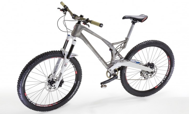

Получатся что толщина стенки в титановой раме должна быть в 3 раза меньше, чем в карбоновой, при одинаковом диаметре труб, чтобы не терять в жёсткости. Я себе слабо представляю как можно сделать стенки тоньше в 3 раза, например тут:

А сколько весит рама что на фотке. Титановая 1,4 кг.
Допустим титан на полкило тяжелее карбона.
Зато заявленная прочность титановой рамы в несколько раз превосходит карбон.
Кроме того можно раму ажурную испечь. Опять же ремонтопригодность.
Я за прочность.

В вес не верю, там один свингарм на 1,4 кило тянет.

Феанор писал(а):
И много подвесов ты видел из титана?
Комментарий к файлу: Вот яркий пример.
bike1.jpg [ 144.84 КБ | Просмотров: 1337 ]
СообщениеДобавлено: Ср 12 фев, 2014 15:16
Чт 10 июн, 2010 9:42
Сообщения: 2582
Не, это не вариант, это выставочный экспонат. Из папье-маше тоже можно раму склеить и обвесить железом, это не будет говорить о том что теперь будут рамы из папье-маше.
