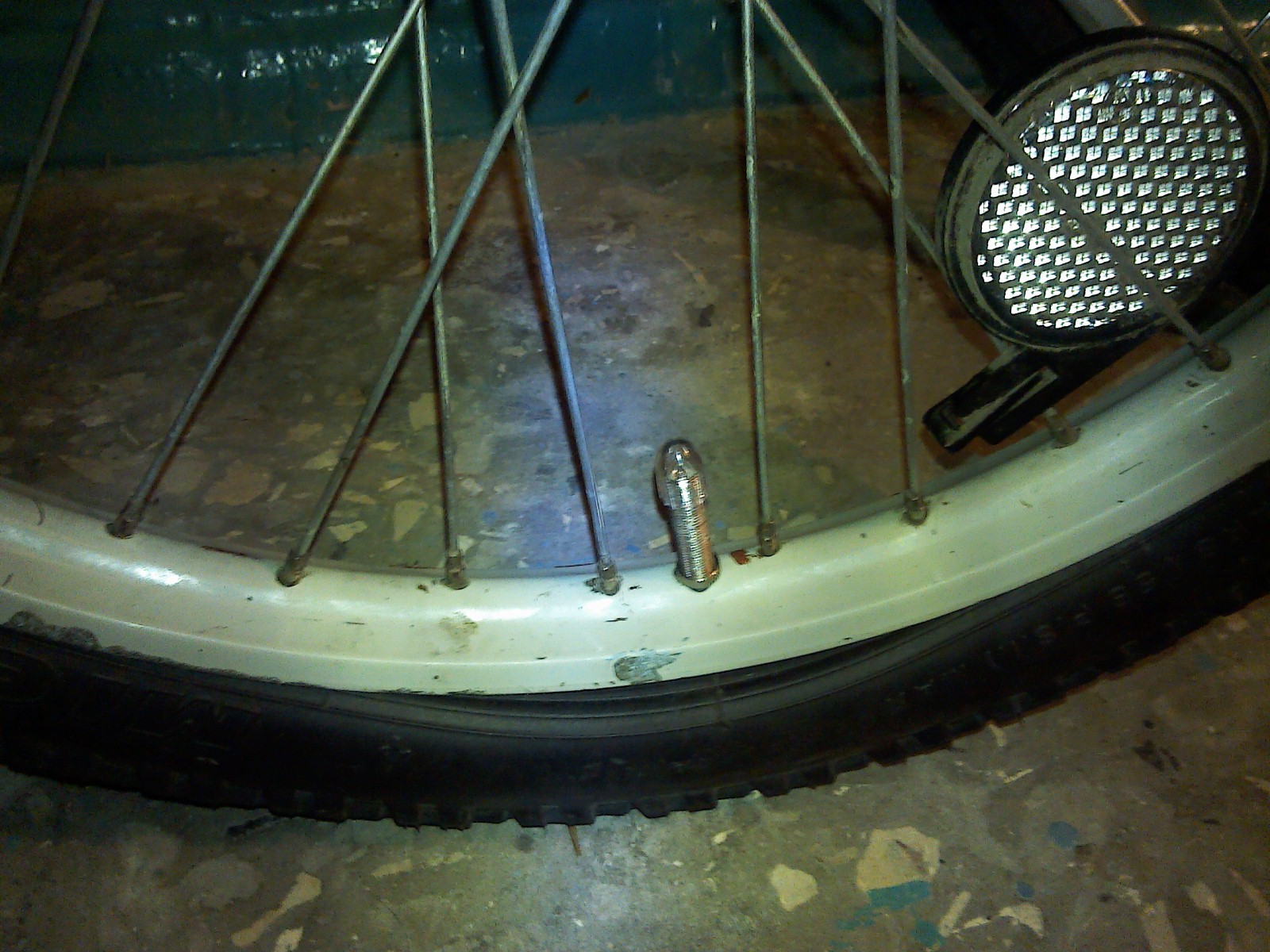

ищу-ищу тему в поиске 'нужен совет опытных', и сил нет 60 стр листать. Пишу здесь, п.ч.совет нужен срочно -
накачиваю камеру Швальбе 20'', покрышка Michelin Diabolo 1.75'', которая почему по ширине = 1.85'' (bmx Primo The Wall).
Выясняется, что у Швальбе круглая площадка под ниппелем шире и покрышка еле-еле закрывает обод в этом месте. Это было при 3 бар.
При 50 пси покрышка в данном месте возле ниппеля вообще вылезла из обода.
Сей вид меня поверг в предынфарктное состояние, п.ч. дважды в год у меня стабильно взрываются камеры при переобувании резины с летней на зимнюю и обратно. Хотя я проверяю, обжимаю камеру, качаю медленно, 4-5 раз проверяю, не защемилась ли она между покр и ободом
Короче и в этот раз я весьма осторожно вкачивала воздух, но что делать? Камера почему-то шире и покрышка под нее никак не помещается.
Сейчас, дабы предотвратить давление, оно было снижено до 3 бар, но вид все равно страшный.
Что делать? Снять все и попытаться заново установить все? До этого стояла покрышка Maxxis DHT 1.95", но она еле помещалась между креплениями задней mudguard, поэтому и купилась эта 1.75''; но что-то ни разу не узкая...(
И с Макссисом камера нормально сидела, а тут....
то ли антипрокольная защита Мишлена настолько толста, что они вдвоем не помещаются внутри обода..
В общем, вопрос - снять и поменять все или так тоже ездят? и какова вероятность взрыва или повреждения камеры?
IMG_20120715_174518.jpg [ 460.59 КБ | Просмотров: 859 ]
СообщениеДобавлено: Вс 15 июл, 2012 18:41

СообщениеДобавлено: Вс 15 июл, 2012 18:54
Очевидно, но можно попробовать:
1. сдуть камеру
2. нажать пальцем на ниппель и вдавить его внутрь обода
3. поставить борт покрышки на место и расправить по всему ободу
4. накачать, не сильно вытягивая ниппель обратно - только-только насосом за конец зацепиться.

СообщениеДобавлено: Пн 16 июл, 2012 0:03
стандартная тема для шоссейных покрышек :roll:
СообщениеДобавлено: Пн 16 июл, 2012 0:35
Сб 22 май, 2010 21:01
Сообщения: 1541
Совет Korax-а претворился в жизнь. Камера была сдута прямо на неснятом колесе, ниппель вдавлен, покрышка всунута поглубже, насколько можно, и все накачано до 40 пси. (макс = 58, но решили не рисковать). На наши 'девчачьи' 50 кг хватит ))

СообщениеДобавлено: Пн 16 июл, 2012 9:34
Чейновед
Чт 12 мар, 2009 21:42
Сообщения: 4094
Проблема Dikkens стандартная для новичков общения с камерами Schwalbe, Continental на шредерах и любых престах. Многие сначала закручивают ограничительный ободок до упора, а потом накачивают, что и приводит к неправильной посадке покрышки. Такое явление происходит с любой резиной.
