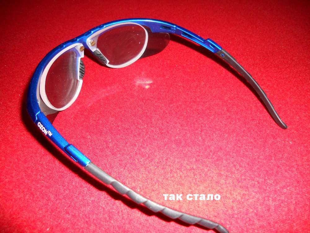

Вот...и вся-то цена 225 руб.очки и две пластиковые линзы по 200 руб.
очки были.jpg [ 72.74 КБ | Просмотров: 3729 ]
очки стали.jpg [ 115.76 КБ | Просмотров: 3729 ]
ERRARE HUMANUM EST.

поподробнее можно?
СообщениеДобавлено: Ср 11 апр, 2012 18:35
Вс 24 июл, 2011 9:15
Сообщения: 185
Откуда: Казань,Танкодром
Alendos писал(а):
поподробнее можно?
Что именно поподробнее????
Покупаешь в магазине спец-одежда защитные очки и в оптике две линзы(пластиковые)Составляешь чертёжик на миллиметровой бумаге,чтоб межцентровое расстояние соблюсти.Потом обтачиваешь линзы на наждаке и привинчиваешь к очкам.(чтоб можно было снять линзы и протереть)ВСЁ!!!! :)
ERRARE HUMANUM EST.
СообщениеДобавлено: Ср 11 апр, 2012 18:36
и правда проще некуда..
СообщениеДобавлено: Ср 11 апр, 2012 20:35
Сб 22 май, 2010 21:01
Сообщения: 1541
а чем и как сверлить отверстия для шурупчиков?
я пока в хамелеонах езжу - конечно, с боков ветер дует, особенно зимой и осенью напрягает.
но это реально - "проще некуда" )
а в солнечную погоду вообще без диоптрий все видно в обычных солнцезащитных

а закреплено как? не слабовато? очки и так тонкие, дырка под болтик сквозная?

Trolzen,АДАПТЕР-это такие маленькие очочки без дужек,которые пристёгиваются к спортивным очкам,на которых видимо должно быть крепление для этого самого адаптера....
Zerakid,дырка не сквозная,в очки вклеены резьбовые втулки под резьбу М 2,5...Вроде ничего не болтается,но надо испытать в экстремальных условиях....Не спеши пробовать,пока ничего неизвестно.
Где такие взять? Думаю вполне можно качественно сделать =)

colpac. Как очки-то, проверил за лето?
СообщениеДобавлено: Вт 28 авг, 2012 14:10
Сообщения: 185
Езжу в очках,вроде ничего...,но надо маленько переделать,чтоб линзы прямее встали,как в нормальных очках..да всё руки не доходят.
