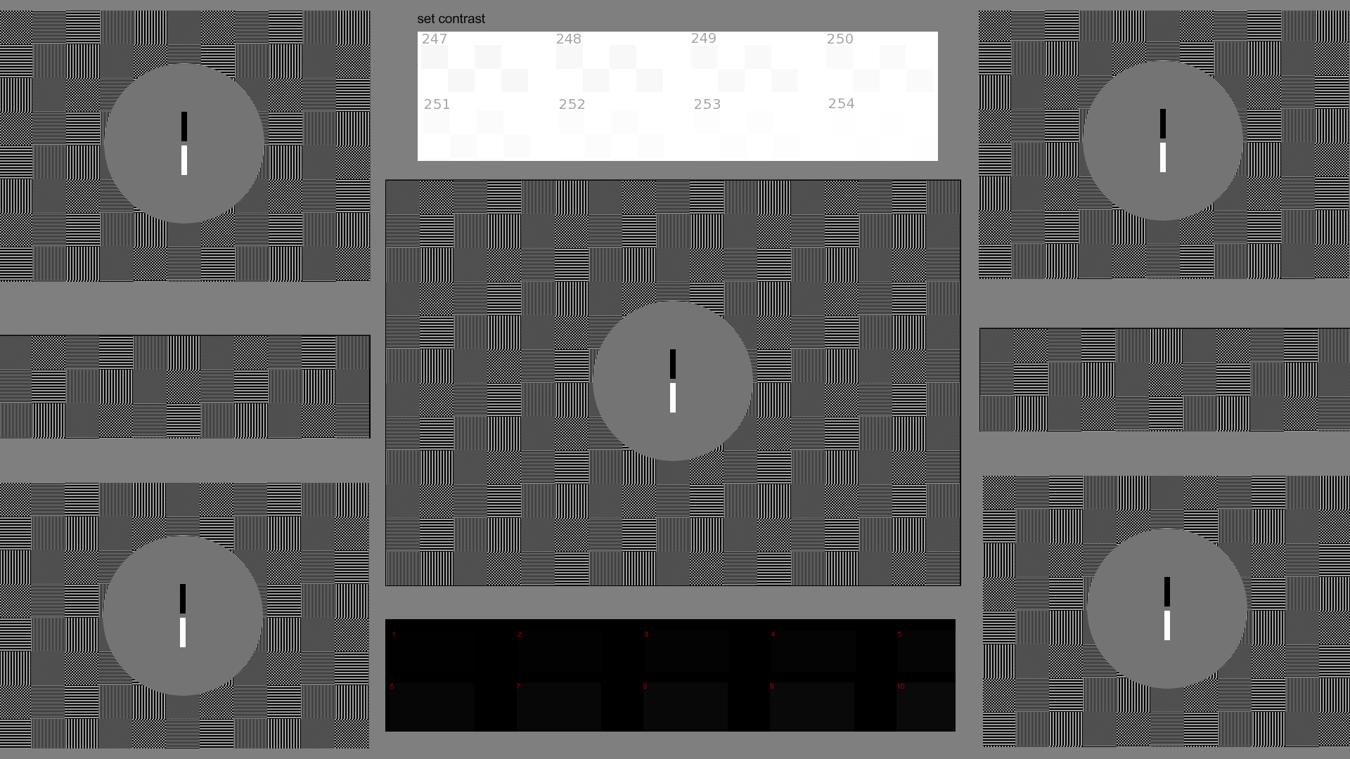

Можно тестовыми картинками немного улучшить, для примера тест для контраста вложил , играешся крутилками так чтобы квадраты были видны, первый квадрат (в низу) доложен быть едва различим.
Давно себе тестами настраивал, все похерилось, но в итоге без калибратора все равно цвет будет не совпадать с распечатанной фоткой
1.png [ 56.6 КБ | Просмотров: 1731 ]
