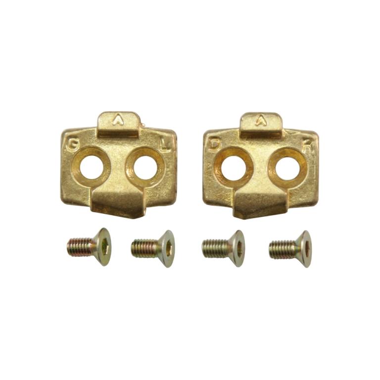

В общем, такая проблема, есть контактные педали time atac но нет шипов, в магазинах шипов тоже не нашел.
Хочу выпилить из латуни самостоятельно, в инете нашел фотки вид сверху, по которому и буду пилить, но вот проблема, нет фотографии шипов с боку.
Уважаемые форумчане, если у кого есть указанные шипы, пришлите размеры толщин, углов заточки, фотографии с боку.
Комментарий к файлу: вид сверху
81440-cales-time.JPG [ 30.9 КБ | Просмотров: 6267 ]

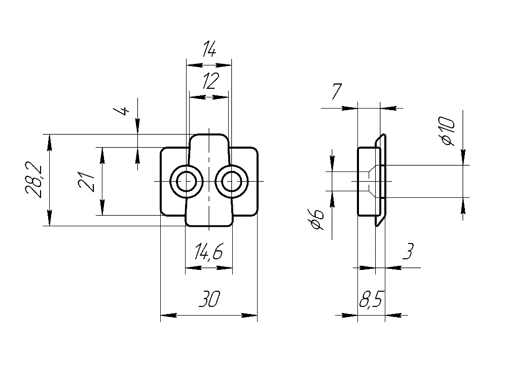

Тихая ночь, спасибо за размеры!
Шипы выпилил, если кому-нибудь, как и мне, захочется изготовить шипы Time atac, выкладываю чертеж заготовки и фото получившихся шипов.
До конечного вида шипы доводил напильником, примеряя по педалям.
шипы.gif [ 17.02 КБ | Просмотров: 5939 ]
