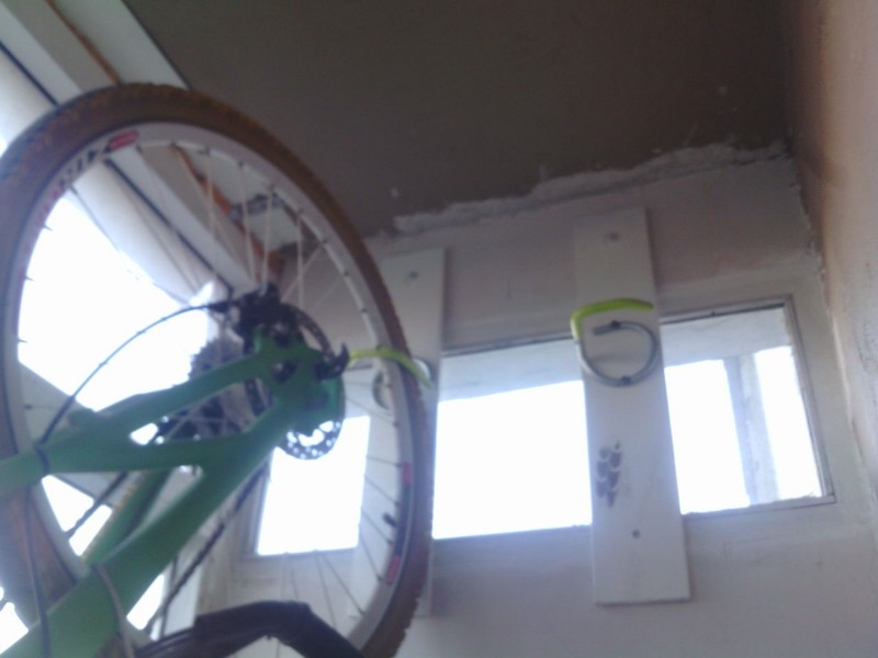

С удовольствием бы посмотрела как можно на балконе к стенам припарковать. У нас три велосипеда: Мамы, Дочери (24') и Дочери (20').
Счастливая мама двух принцесс) 2007 и 2010
СообщениеДобавлено: Пн 23 мар, 2015 18:52
Например вот. Дешевые кронштейны из декатлона. Рекомендую их крепить к толстой фанере, а фанеру уже к стене. На моем микробалконе 4 вела помещаются.
IMG-20150323-WA0000~01.jpg [ 57.97 КБ | Просмотров: 29099 ]

А не вредно так велосипед вешать на долго? Нагрузка на спицы нестандартная, не?
СообщениеДобавлено: Вт 24 мар, 2015 12:40
Не вредно
