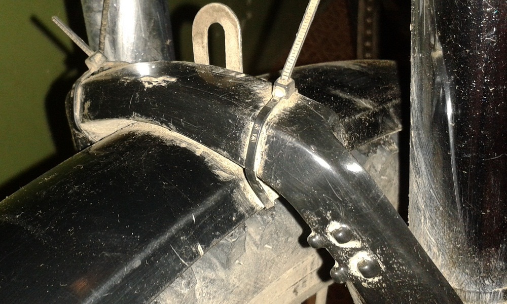

не соображу что-то, как на эти стяжки крепить усы от крыла
Два маленьких отверстия по краям крыла и вуаля
20140314_184441.jpg [ 259.79 КБ | Просмотров: 6509 ]
