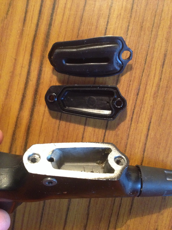

Тормоз не мой, поэтому как его довели до такого состояния не знаю.
Ручка просто болталась, тормозуха вытекла.
Судя по следам тормозухи дело в ручке, а не в калипере.
Открутил крышку ручки, внутри какие-то комочки мелкие. И главное прокладку обратно вставить уже не смог, она разбухла!
Посему вопрос. Если лишь дело в прокладке, то можно ли где такую достать, может завалялась у кого?
И от чего могла она так деформироваться? И что вообще за комочки (на фото видно)? Неправильная тормозуха использовалась?

похоже что залил неправильную жидкость, вот и раздуло.
Промыть и поменять ВСЕ резинки (если надо есть б/у без гидролинии)
прежде чем разбирать я бы попробовал прокачать и посмотреть что будет

Как прокачиваться, если эта прокладка на место уже не встанет? Если только не закручивать а просто залить в систему тормозухи и проверить.
Но если залили плохую жидкость, то есть очень большой шанс, что все сальники в ручке пошли по бороде.
У друга была подобная штука и в общем заморачиватсья не стали и просто купили отдельно новую ручку.
Хз, есть ли сейчас в продаже сальники на джуси эти старые.

Применили уплотнение под минералку на ДОТе, вот и беда. Частая история. Вам нужно поменять все уплотнения. Продается для это КИТ. Но ИМХО дешевле новую ручку купить. Кроме мембраны можно найти альтернативу из ЕПДМ резины, у нас в авыл стоит копейки. Мембрану надо колхозить из ЕПДМ полосы, но ее найти сложно.

ЧД_ тут как раз наоборот. тормоза на доте, а в них, как показало вскрытие, залили какую-то липкую маслянистую зеленую гадость :facepalm:
есть подозрение что LHM..
в итоге резинки в ручке раздуло в 2 раза, до калипера каким то чудом оно не дотекло..

snark я же писал. что знакомая история. Мой товарищ. с которым мы постоянно ездили марафоны, решил самостоятельно прокачать тормоза и залил их каким то маслом. Но так как он качать не умел. то есно ничего не вышло. Спустил он масло и поехал в мастерскую. Там есно залили ДОТ. Пошла реакция и то масло превратилось в сыр. В мАстерской есно, все с товарищем уху съели, шо делать. Звонят ЧД. ЧД приехал, а время уже не рабочее. Чем промывать. Промыли водкой. Гастраномы еще работали. Заправили мы это дело дотом. Дело уже ночью было. Плюс от нас смердит водкой, света нет, ехать домой в другой конец города. Доехали с какой то рекордной скоростью. Чуть попути не вощли в киоск. темно было. а его только поставили. мы не знали. Но по итогу, через месяц все разбухла как на фото. :lol:
