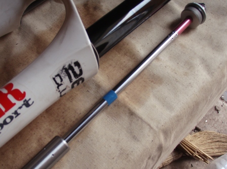

Недавно поставил себе Marzocchi Z1 Sport 07 и через какое то время заменил что она работает лишь наполовину...
Из 160 хода мах 90-95 дальше просто не идёт. Думал просто пробить немогу, но вытаскивал из правой ноги пружину та же история, до 95 дальше встаёт. Левую ногу где демфер пока не разбирал, ключа не было... Так должно быть, или что то заклинено?
И ещё -На прошлой неделе на правой ноге раскрутилась снизу гайка и вытекло масло, я от туда же залил потом 50мм и закрутил сейчас вроде нормально.(Такое часто бывает?

Может масла в левой ноге слишком много? Попробуй с обеих ног крышки открутить и прожать. И газетку постели на всякий случай, чтоб маслом не залить все)
СообщениеДобавлено: Чт 19 авг, 2010 1:47
это з1 о8
забился картридж....
в вц женек сверлит их и приводит в норм состояние

На ногах снизу круглая печать 07г
Как картридж проверить?

воздушную крышке выкруте и тогда паймешь что угкартридж бизпружины заклинил внизапно

Сегодня разобрал вилку, поменял масло и проверил картридж руками почти не продавливается.
Слышал что их высверливают, можно ли это сделать самостоятельно или проще заказать новый?
Снизу фото, картридж руками продавливается до изоленты

http://www.realbiker.ru/faq/bike_faq_ma ... idge.shtml
юзай...

:D :velo: Спасибо! Сегодня буду делать=)

Только что закончил=) Всё работает!=)
