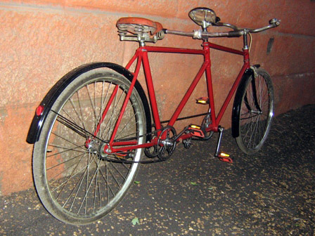

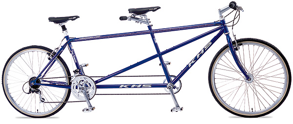

Ближайшая проблема такая. Расстояние от седла до руля на обоих великах одинаковое, так? А когда я приварю одну раму к другой, и поставлю рули на свои места, то получится что спереди расстояние не изменилось, а сзади уменьшилось на размер выноса, т.к. он крепится навстречу. У магазиновых тандемов расстояние это увеличено за счет длины всех труб, стыкуемых с первой рамой (рис. 1). У самоваров похоже авторы не заморачивались (рис. 2).

СообщениеДобавлено: Вс 01 авг, 2010 10:29
а стокеру нужна такая же растянутая посадка?
там обычно сидит прелестное создание :)
дабы спинку не гнуть, да за широкой спиной от ветра прятаться :lol:

Да, стокер педалит в комфортной посадке, дабы не нюхать поясницу лидера. На нашем тандеме проблем не было, руль задний тупо приварили к переднему подседелу.

если есть сварочник и трубы то это не проблема, возможно есть смысл с великов взять только узлы крепления, подседла, сткан, перья, а раму варить уже под нужный размер.
СообщениеДобавлено: Вс 01 авг, 2010 11:38
Самым слабым местом будет крепление стакана к подседельной трубе. Такая конструкция проездит недолго и подведет в самый неподходящий момент :( Полюбому тут дополнительные трубы надо наваривать. По типу как на фотке КХСа выше.
А как такой вариант?

Я не прямо про стакан уж, а про крепление переднего треугольника задней половины к передней половине тандема :)
