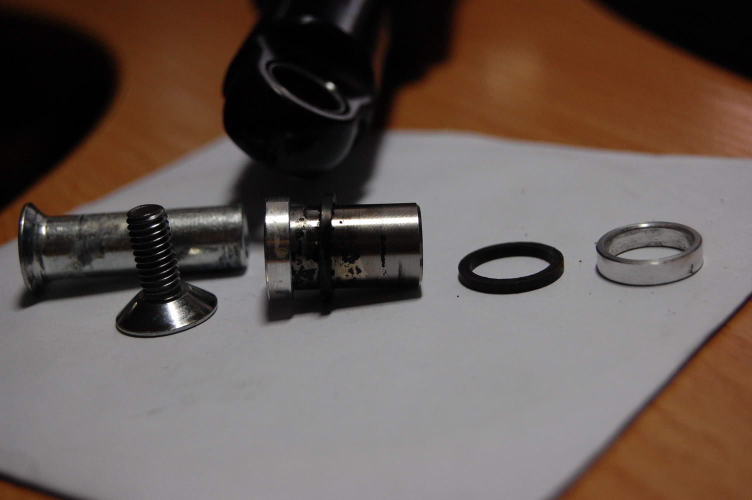

Поражаюсь простоте конструкции. Как я понял, это должно крутиться хорошо?
Чё то не пойму смысла немного - как может вращяться что-то ещё кроме как цилиндрика внутреннего (запутался в определениях я!) относительно болта стягивающего? ведь когда зятягиватеся болт, то всё сжимается линком с двух сторон и вращяться просто не может. нету же тут подшипников. цилиндрик и пара резинок с колечками. ведь цилиндрик по ширине такой же как колечки все вместе с концом штока с дыркой, к которому он прижимается...
не могу с другого конца выбить цилиндрик. странно...
DSC_2597.JPG [ 103.29 КБ | Просмотров: 1566 ]
На фотке вполне вменяемая и продуманая конструкция. Есть даже уплотнения пары трения втлка-ухо амортизатора!
Само собой, смазывай только пару трения в ухе амортизатора. Люфта там быть не должно, а вращение должно быть плавным и с однаковым (иногда немалым) усилием. Конические винты стяжной оси затягивай на совесть.

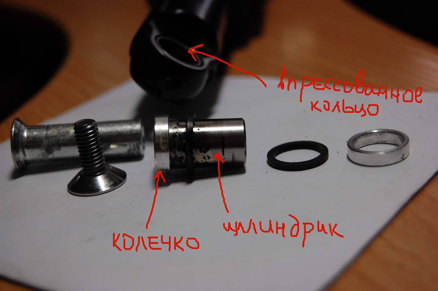

Эту пару (колечко-цилиндрик)? а то я пока что не силён в определениях и честно не понимаю, что именно работат как пара трения тут :baby: или пару цилиндрик-впрессованное кольцо в амморте(если так - то цилиндрик на другом конце, который вылазить не хочет - совсем непорядок :evil: )?

Да, вращение осуществялется между "колечко-цилиндриком" и запресованным в ухо аморта кольцом, которое покрыто тефлоном внутри. Там и смазку класть. Вообще, строго говоря, качество изготовления (допуски на диаметр втулок) и материал деталей (в частности - достаточная твердость втулки) должны обеспечивать работу этого узла без смазки вообще, только за счет скользких свойств тефлона. Видимо это и задумывалось конструктором. Но имхо это тот случай, когда "кашу маслом не испортиш", потому что посадка деталей тут видимо не идеальная, может клинить.
(если так - то цилиндрик на другом конце, который вылазить не хочет - совсем непорядок )?
Попробуй зажать аморт только за это крепление и покачай. Если это удается достаточно легко (хотя и с некотороым, "маслянистым", сопротивлением), нет скрипов, заеданий, люфтов, то можно оставить этот узел в покое, т.к. он поворачивается на меньший угол. А вот если там при повороте аморта раздается скрип или страгивается с места с рывком, то перебирать.
Дело вот в чем еще. Если байк новый, то такая переборка только будет на пользу, т.к. детали еще не приработались и лишняя смазка облегчит приработку и последующая эксплуатация будет долгой и счастливой. Если байк с пробегом, то каждая разборка и перестановка будет вызывать последующую приработку детаелй ("эффект морковки и терки"), а это вызывает некоторый износ, пока детали не притрутся, что снижает ресурс. Поэтому в обслуживании следует придерживаться компромиса, который прекрасно илюстрирует фраза "Не мешай машине работать". Т.е .не стоит лазать в подвеску каждый день, достаточно периодических проверок и чистки после особо грязных покатух, когда невмешательство будет чревато износом от грязюки.
