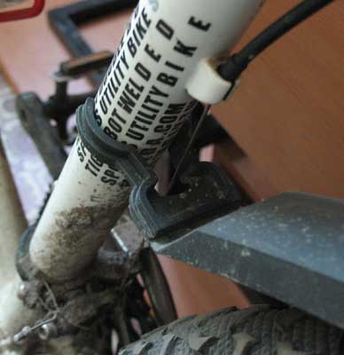

red писал(а):
Вот еще могу привести картинку 3 (взята из статьи про тест крыльев с этого сайта, комплект №1 ; ) Правда, здесь не очень видны подробности крепления.
вот подробности. на меридокитайских крыльях все по уму сделано.
IMG_4245.jpg [ 15.7 КБ | Просмотров: 1972 ]
вот! мне бы такое крыло! (у меня тоже Merida : )
