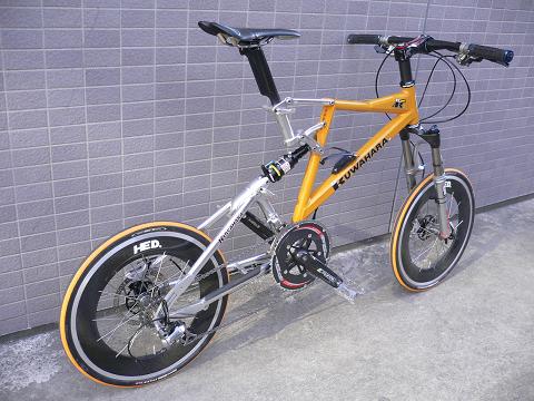

По асфальту велосипед несравним с лигерадом ни по скорости ни по комфорту езды, уталость меньше, 150 км как говорил хозян невопрос в течении дня. Я задень накатал примерно 60 км., первое время дискомфорт был из-за того как мне сказали что мышцы работают немного подругому. На грунте незнаю в германии не нашол куда сехать. Насчет катания по грязи тоже незнаю пока. Но точно знаю что лигерады недопускают к соревнованиям велосипедов из-за большей скорости и меньшего сопротевления. С редняя скорость лигерада примерно 45-50км/ч пиковая гдето около 65км/ч, конечно зависит от уровня подготовки пилота. По сравнению с велом пиковая скорость держится дольше, в том числе и из-за меньшего сопротивления. На мой взгляд целесообразность его применения в велотуризме причем в многодневных поездках выше. По лесенкам вниз нармально едет. поребрики не более 10-15 проходятся.
Минусы:
Триала неполучится.
Затяжные крутые подьемы это оч тяжело (+ ставятся электро моторы и моторколеса тогда без проблем).
Прыгать и скакать как на МТБ тоже не получится.
Спуски с гор ну тут все зависит от вашей безбашености как показывает зарубежный опыт маньяки спускаются.
Доделаю к маю свой давайте организуем тестрайв посмотрим более конкретно на что он способен лигерад.
Еще один проект это вот этот вел перелициваный на 26 колеса МТБ (исполнение титан вилка рычажно-паролелограмного типа). На мой взгляд она намного лучше чем обычные и в плане жесткости и вплане обработки препятствий. Отказ производителей от нее был обусловлен большей сьтоимость по сравнению с обычными. Счас выпускаются но стоят порядка 2000 гринов.
P.S. А что с сылками помоему нармально заходит.
Это тот, что на фотографии? Я что-то не понимаю смысла этой конструкции :oops:

СообщениеДобавлено: Пн 10 мар, 2008 14:52
Сб 08 мар, 2008 17:32
Сообщения: 48
Очень очень жеский вел для гряземесения, дерта и всего где обычная рама дохнет!!!
Конкретно что непонятно в конструкции вела?
Щас на нем стоят 20" колеса потому что хозян упертый BMX и тупо обажает ламать рамы. Ету уже как 2 год сломать пытается пока непреуспел. На сколько я помню они на нее рекактивный двигатель ставили :)
вот это очень сомнительно:
1. колеса - с аеропрофилем, HED - это колеса для скорости ;)
не БМХ, не гряземес и дерт тут неуместны, имхо ;)
2. в ту же кассу - резину плохо видно, но это, скорее всего, слики
3. передаточные числа - спереди сковородка зубов на 50, сзади - крохотная шоссейная кассета
4. подседельник с аэропрофилем - вещь для дерта незаменимая, не так ли?
5.немного путают картину педали-рамки и крохотный тормозной диск спереди...
мое ИМХО - это вел матраса-шоссейника, которому хочется пижонства и комфорта и наплевать на скорость на подъемах (этаж сосиска качаться будет...)

Этот байк после поездки вокруг японии по побережью а так они в зависимости от комплектации все что угодно :)
http://yaplog.jp/gaaper/archive/99 - ну типа МТБ все остольное сам ищи по сылкам там все есть и BMX и Туринг все че душа пожелает (Скидку делай это же японцы всетаки).
Если по поводу раскачки ставь нармальное оборудование и ее небудет, не мне помоему вам говорить что раскачька была проблемой только в девяностых годах и остается сейчас только на дешовых китайских велах или на маркетинговых велосипедах ведущих производителей :) Вообще это вел как база для конструктора! Если Вам что то говорит Фирма BMW (Бруклин Машин Воркс) которая делает BMX двух подвесы и позаверениям специалистов имеют самые неубиваемые рамы так вот типа этот японец ее сломал :) поэтому катается щас на кувахара как говорит неубиваемый вел для всего.
Непонятно было как раз то, о чем так красиво написал korax :D . То же самое, но моими словами: вроде двухподвесная рама - почему колеса маленькие, да еще и шоссейные? Почему спереди такая огромная звезда (колеса-то все равно маленькие)? Это все у меня как-то не стыковалось, не понятно назначение "проекта".
Сообщения: 48
Потому что хозяин балбес неможет растаца со своей ненаглядной рамой поэтому для этого тура взял и поставил колеса и обвес уж незнаю от чего :). Незабываем тема про Аэродинамика велосипеда и лигерада а не обсуждение рамы если хотите ее пообсуждать то давайте вынесем ее в новую тему :). Там и проявим пытливость пинкертонов :) и выскожем а самое главное приведем цифирки и аргументы по всему остальному. Назначение проекта в первую очередь получить жескую раму из титана для МТБ почему эта рама потому как проще. Если есть реальные конструкции прошу в отдельную тему. Вопросы умников типа а не легче купить :) нет не легче потому как стоимость титановой рамы даже не двух подвеса порядка 2500 гринов.
а вот еще ссылочка про веломобили:
http://www.velomr.projektas.lt/ru_konstrukcijos.php
да, о титановых рамах - отечественные заметно дешевле (~500$)
