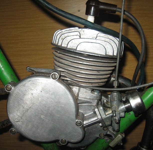

Имеется сильное желание собрать такой аппарат. В наличии имеется вполне рабочий, вычищенный, и даже более-менее настроенный мопедный двигатель Д6 (45кубов, 1,2л.с., предназначался также для установки на дорожные велосипеды), моторная цепь, пара ведомых звёзд от мопеда, пара колёс от Риги-11 и потрёпанная Рига-7. Впринципе, этого супового набора даже и хватило бы на сборку мопеда, но вот мысль немного другая. :roll:
дело в том, что Риговские колёса и рама довольно тяжёлые, в сборе масса будет за 40кило, что довольно много. В крайнем случае конечно можно использовать риговскую раму, поставив новые колёса (в оригинале у неё вроде даже 26-дюймовые 32-спицевые колёса), но массу это снизит не так уж и серьёзно. Да и я сомневаюсь, что на неё можно поставить современную вилку. т.к. она изначально под резьбовую, да ещё и с увеличенной высотой стакана.
Хочется сделать мотовелосипед на основе современных велосипедных компонентов. Т.е. использовать современную стальную или хромолибденовую MTB-раму (дешевле, да и собственно, очень сильно за массой всёже не гонимся), современные горные 26-дюймовые колёса с втулками под диск, на заднюю втулку вместо ротора ставится ведомая звезда двигателя, педальная трансмиссия сохраняется либо частично (с переходом на синглспид) или полностью. на переднее колесо ставим современный дисковый тормоз, на заднее же вибрейки и получаем очень лёгкий и довольно быстрый мотовелосипед с возможностью движения на педалях. :wink:

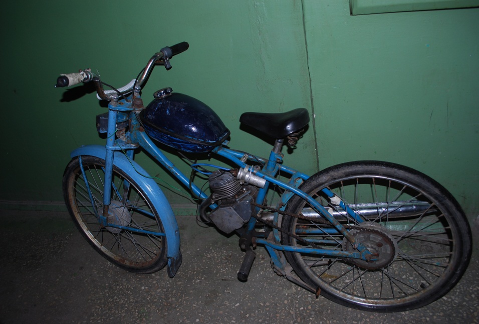

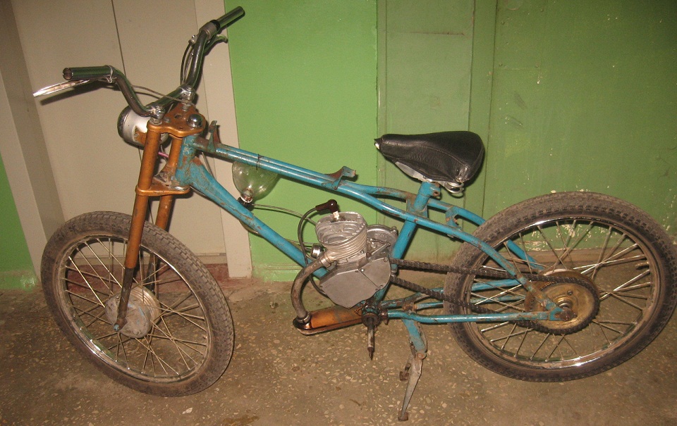

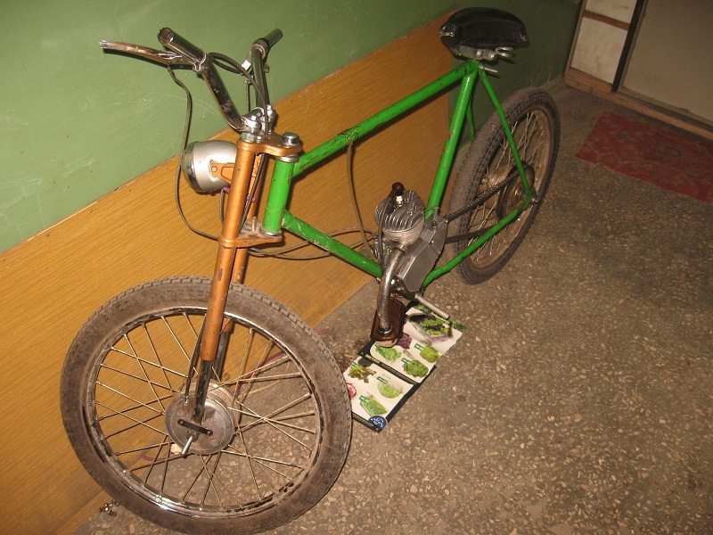

Ради прикола поставил сегодня раму от риги-7. Подобие мопеда хоть стало похоже на мопед) Но конструкция тяжёлая, поднимать такое по лестнице достаточно трудоёмко. Хотя и низкая посадка довольно удобна при езде.
мопед1.JPG [ 267.48 КБ | Просмотров: 30124 ]
мопед2.JPG [ 229.9 КБ | Просмотров: 30134 ]
wheel2.jpg [ 266.22 КБ | Просмотров: 30477 ]
Всё гениальное просто ;-)

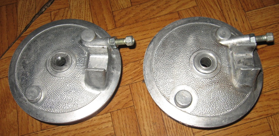

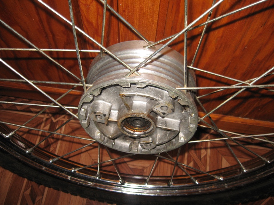

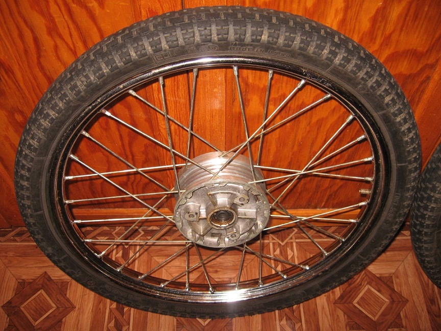

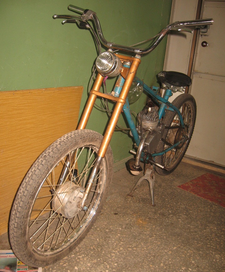

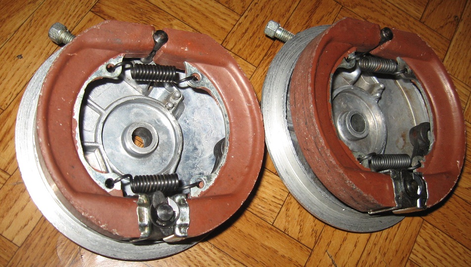

В-общем, решил всё-таки делать "классический" мопед. Т.е. синглспид плюс двигатель. На основе всё-таки мопедной рамы с баком, вилкой и крыльями. А всё началось, когда я решил повнимательней осмотреть колёса. Вымыв их, оказалось что они в очень приличном состоянии, без восьмёрок и люфта, тормоза были тоже вычищены и пересобраны. В-общем сейчас жду ходовую.
мда, больше трёх фоток не лезет, посему одну в предыдущем посте выложу
wheel3.jpg [ 267.89 КБ | Просмотров: 30476 ]
tormoz1.jpg [ 242.85 КБ | Просмотров: 30483 ]
tormoz2.jpg [ 214.83 КБ | Просмотров: 30481 ]
