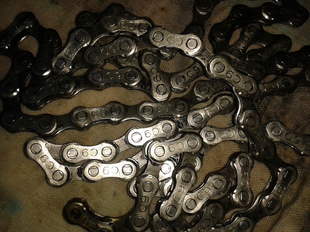

Отъездил на С9 круглый год, с прошлого апреля. В три цепи чуть более 10к. Лучшей цепи у меня на было. Единственно, Даниил правильно заметил, густо мазана солидолом или чем похуже. Откровенная гадость, набирает на себя все что попадется, так что однозначно, мыть. Вот цепочка после 4+к, по моему там и не пахло корозиеей.
20140417_1828321.jpg [ 369.47 КБ | Просмотров: 12544 ]
Еще разок пойдет уже на четвертый круг, возможно следующей зимой.
Смывал смазку тряпкой в керосине, потом только протирал на веле и смазывал. При смене цепи мыл с порошком в горячей воде и хранил до установки залитой маслом в тряпочке. Пользоваться замком обязательно, на местах соединения пином, как не старался все равно на ролике скачет.
