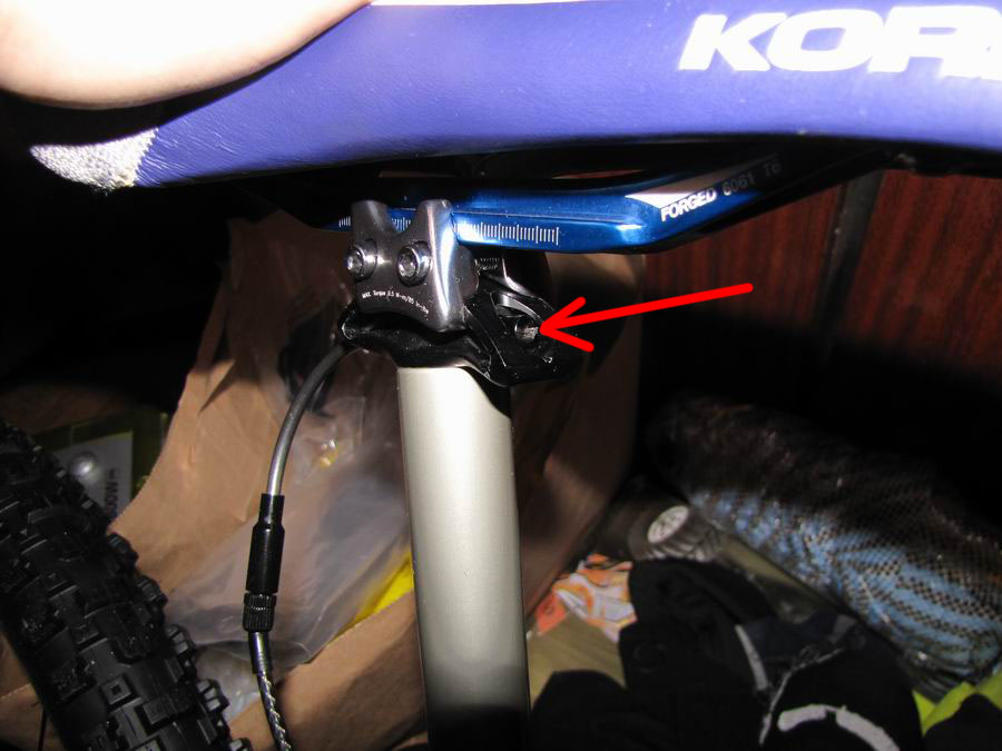

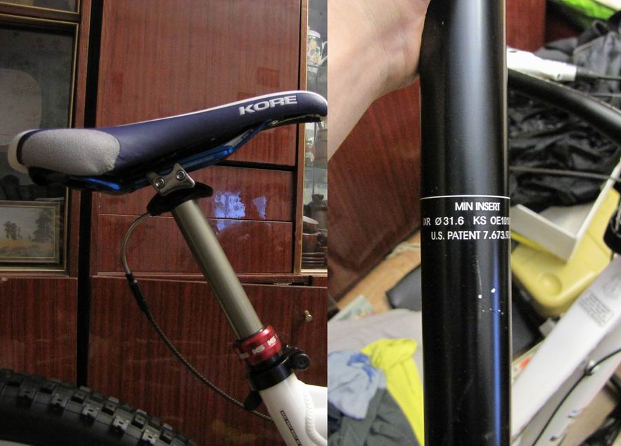

ну вот находится в положении как на фото и не реагирует на манетку.)

В таком случае попробуй для начала трос отрегулировать (натянуть), чтобы нажатие на манетку приводило в движение рычажок в штыре.

он стоит в положении как на фото и не двигается никуда, на манетку не реагирует.
тросик двигает вот тут цилиндр. планво и хорошо.. регилировал по разному не помогает.....
Resize of IMG_3198.jpg [ 103.49 КБ | Просмотров: 6687 ]
ничего и нигде не течет, может вытекло конечно. я пытался его разобрать но после снятия нижней части подсидела встрял с тем, что больше нечего откручивать...)
