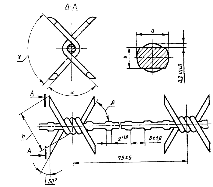

Из за того,что в ореоле катания на велосипеде активно разбрасываются кем-то куски колючей проволоки,
возникла мысль заклеить некоторые наиболее уязвимые части рамы некой прозрачной бронепленкой.
Вроде её используют автолюбители для схожих целей,а где её продают, в автомагазинах?
Колючая проволока:
жив ещё порох в пороховницах у советских партизанов на дачах!
колючая кипучая,ничем не заменимая!.png [ 82.82 КБ | Просмотров: 1728 ]
