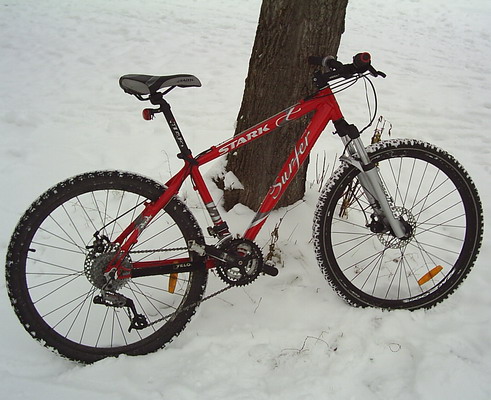

Так получилось, что к покупке своего второго велосипеда (это было в 2005) я подошел с твердой уверенностью, что на нем будет трансмиссия от SRAM. Цену я назначил 12-14 тыс. Тормоза - можно диски, можно ви.
Моим критериям отвечала модель: Jamis CrossContry 2.0. Триггеры Х.7, переклюк 5.0, ви-брейки, цена приятные 12 тыс. рублей.
У этого Джамиса еще была такая веселенькая голубая расцветочка :) металлик, и в принципе меня все устраивало. Но не было нужной ростовки. На свой вопрос к продавцам "триала" о нужной ростовке я получил ответ: дескать, будет завоз на след. неделе, там может и быть. Будучи в курсе, что "на будущей неделе" может длиться месяцами :), я пошел искать велосипед дальше.
Зашел в "Велоцентр" :) Вот он, стоит, велик Stark Surfer Comp Disk. SRAM 5.0, Manitou Six, диски :) Цена 14 тыс. руб. Блин, ростовка опять не та - М, а я хотел велик покороче (до этого у меня был Швинн как раз М-ростовки). Да и цвет унылый, какой-то "асфальтовый" :) Спрашиваю, есть ли поменьше? Например в том магазине, что на пр. Победы (он тогда еще существовал). Отвечают: "нет", еще так уверенно, блин. Нет, чтобы позвонить-узнать :) Жопу оторвать ленятся :)
Ладно, я вас знаю, гавриков :) Еду на проспект Победы :) Стоит он, красный Сёрфер, ростовки S :)
Я его резервирую, потому что кредит оформляется только в главном магазине, что на Татарстане. А через пару дней забираю.
Сейчас от первоначальной комплектации осталось не так много: рама, рулевая, втулки (у одной втулки была заменена ось после поломки), спицы, один тормоз, система, подседел, поседельный зажим... шифтеры... Все вроде :) Даже петух давно уже не "родной" :)
Комментарий к файлу: Stark Surfer Comp Disk почти в стоке, кроме грипс :) и переднего тормоза
starkus.jpg [ 78.68 КБ | Просмотров: 2152 ]

Продолжаю про Старк Сёрфер. В стоке на этот велосипед в 2005 году устанавливалась вилка Manitou Six с ходом 100 мм.
N-roman утверждает, что рама этого велосипеда проектировалась под вилку с ходом 80 мм, и я ему верю. Действительно, если измерить углы рулевой и подседельной трубы велосипеда с установленной на него 100 мм-вой вилкой, то они будут отличаться от общепринятых (на кросс-кантрийных велосипедах) на 2-3 градуса в меньшую сторону. Иначе говоря рулевая и подседельная трубы наклонены к горизонту больше, чем надо :)
Те, кто хорошо учили геометрию, поймут, что разница весьма ощутимая, более того - ее видно на глаз :) Так ли это плохо?
Мне кажется, что касается покатушечного велосипеда, то ничего страшного нет. Даже более того - велосипед с "заваленной" рулевой лучше сохраняет прямолинейное направление, не требуя лишних усилий со стороны велосипедиста. То-то я заметил, что на всех других велосипедах меня все время куда-то в сторону уводит :) Думаю: это дело привычки.
Сказался ли "неправильный" угол на "поворачиваемости"? Не знаю, пожалуй, да. К сожалению, не сравнивал разные велосипеды настолько подробно. Возможно на узеньких тропинках с резкими поворотами этот недостаток и проявится, может быть...
СообщениеДобавлено: Вт 15 янв, 2008 14:17
если хочишь то магу тваю вилку перебрать в 80 мм :D :drink:
СообщениеДобавлено: Вт 15 янв, 2008 15:11
нет, спасибо :D
СообщениеДобавлено: Ср 16 янв, 2008 0:15
Продолжение про Старк Сёрфер :)
Рама изготовлена из алюминиевого сплава 6061. Все трубы, кроме подседельной, кареточной и рулевой – сложной формы, скорее всего изготовлены с помощью технологии "гидроформинг". Задние перья – верхние и нижние – S-образные. На нижней трубе переднего треугольника надпись "double butted", что означает: как минимум одна труба имеет двойной баттинг :)
Сварные швы, на мой взгляд, достаточно аккуратно выполнены, и даже слегка сглажены. Не знаю, обрабатывались ли швы после сварки, но скорее всего, сглаживание швов произошло за счет толстого лако-красочного покрытия.
Кстати о покрытии, качество его не очень хорошее. Даже при слабых ударах откалываются мелкие "чешуйки" краски, и наружу проглядывает белый слой, скорее всего, грунтовки... (или шпаклевки)
Надписи на раме выполнены в виде прозрачных наклеек поверх краски, но их качество меня вполне устраивает. Плюс наклеек – их можно снять (правда, не пробовал) и разместить эксклюзивную "графику" :) На рулевой трубе имеется металлический логотип "Старка" :)
Рама не имеет мостика между верхними перьями, также отсутствуют резьбовые отверстия по бокам верхних перьев. Так что установка традиционного багажника требует некоторых ухищрений. Кстати, у рамы есть только одно место для флягодержателя в переднем треугольнике.
Отсутствует дренажное отверстие на кареточной трубе, а сверлить я как-то не решаюсь... :)

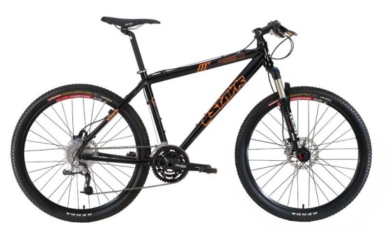

В будущем сезоне вступаю в клуб :D Вот на этом
Stark Surfer Marathon
2869_s.jpg [ 44.41 КБ | Просмотров: 2133 ]
