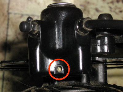

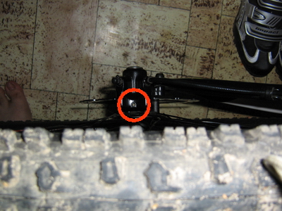

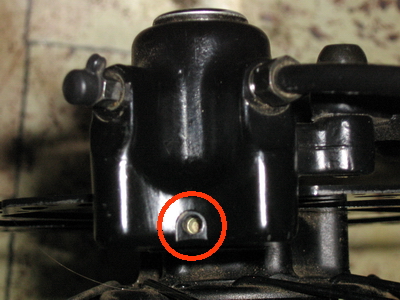

Хочу задать вопрос. Не то чтобы проблема, но... На заднем калипере я обнаружил отверстие, в которое, судя по всему, надо что-то вворачивать (оно очень маленькое, но там вроде бы есть резьба). У меня создалось впечатление, что раньше это отверстие было чем-то закрыто, но я не уверен - раньше не обращал внимания. Тормоза Hayes Sole.
Внимание, вопрос - что это за отверстие? Для чего оно, и нужно ли его опять чем-нибудь закрыть?

СообщениеДобавлено: Чт 10 янв, 2008 21:32
там внутри болтик тоненький,который недает откручивацо регулировке вн.колодки,ничего не надо туда закручивать
Спасибо) А то я еще летом эту дырку заклеил ламинатной пленкой и так катался :D . Давно хотел спросить, да что-то было все недосуг...

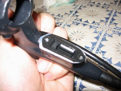

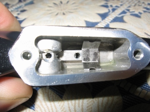

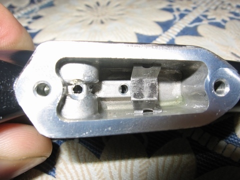

Мануалов (зрыв схем, разрезов и пр.) на Тектру я не находил. Поэтому покури фотки :) На сайте тектро есть английский манул на прокачку.
В двух словах. Система у Тектро Аурига - открытая. Т.е. при отпущеной ручке бачек сообщается с системой через компенсационное отверстие, которое при ходе ручки в сантиметр перекрывается и начинается набор давления. Соотвественно, при перевернутом велике дно бачка обычно закрытое маслом оказывается вверху, где может оказаться пузырь воздуха, оставшийся после некачественной прокачик... И этот пузырь может быть настолько большим, что может "проникнуть" в систему и завоздушить ее.
Теперь - рекомендации:
1. Прокачать систему. Качественно и не жалея масла, снизу вверх шприцом под давлением, стравливая излишек масла через заливное отверстие в бачке (для Тектро Аурига Комп) или сверху вниз доливая в бачек тормозуху "по автомобильному" и проливая систему, выпуская тормозуху через нижний штуцер (для Тектро Аурига.)

Комментарий к файлу: Резиновая мембрана для компенсации увеличения объема масла при нагреве и охлаждении.
IMG_5340.JPG [ 48.21 КБ | Просмотров: 2823 ]
Комментарий к файлу: Бачек - вид изнутри. Слева - заливное отверстие и отверстие в запоршневую часть, справа - компенсационное отверстие, которое перекрывается поршнем при ходе ручки в несолько мм.
IMG_5335.JPG [ 65 КБ | Просмотров: 2816 ]
Комментарий к файлу: Компенсационное отверстие более крупно. Правее красной черты - открытый вход в систему...
