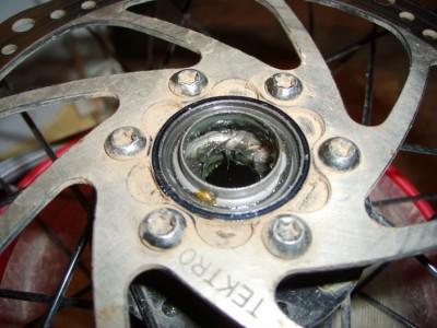

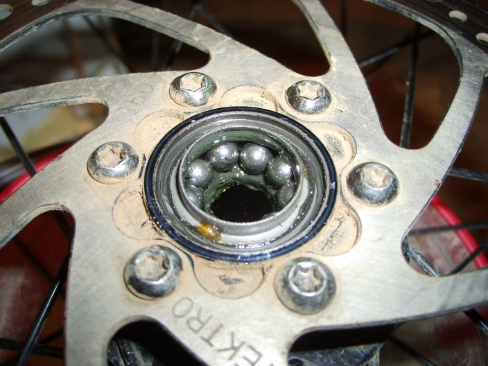

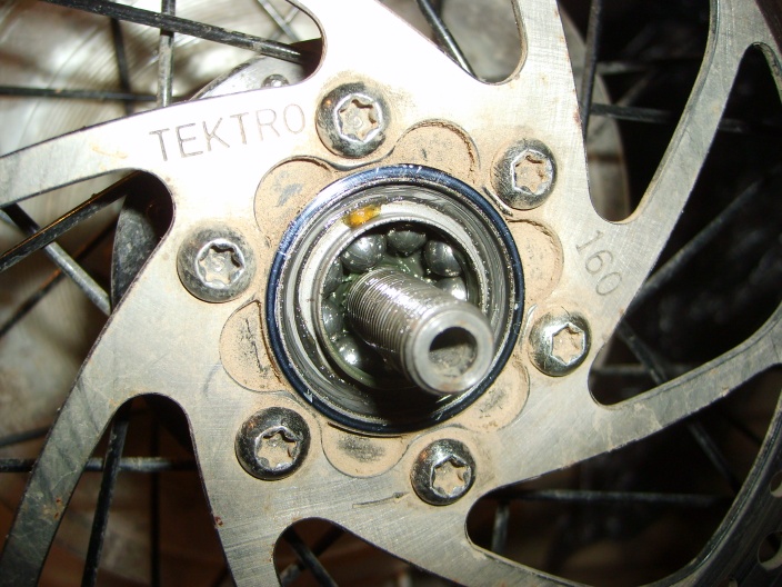

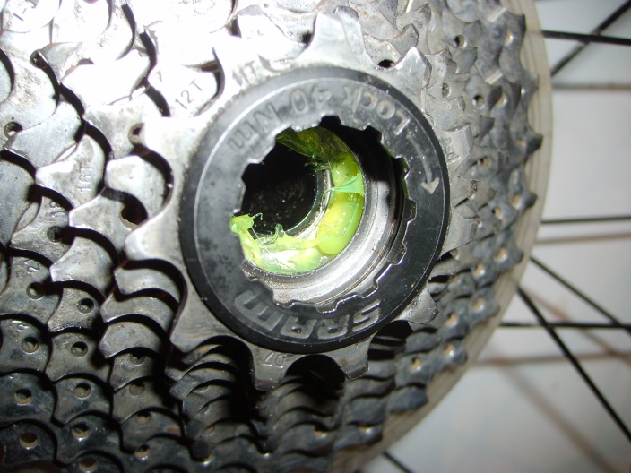

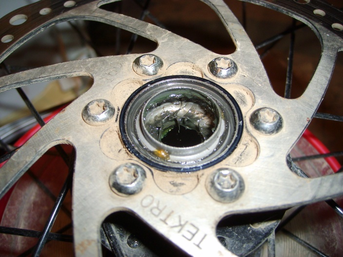

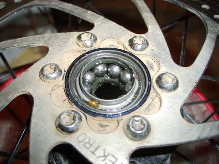

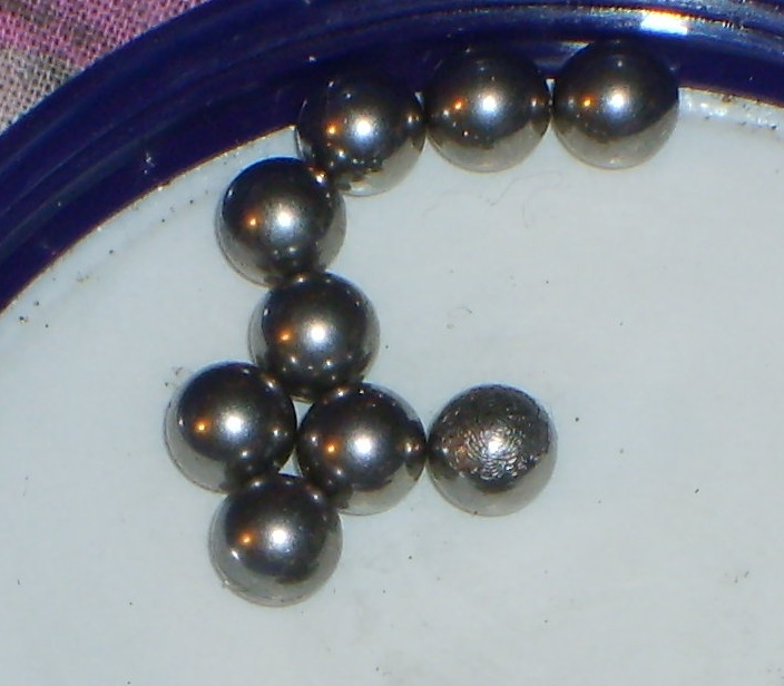

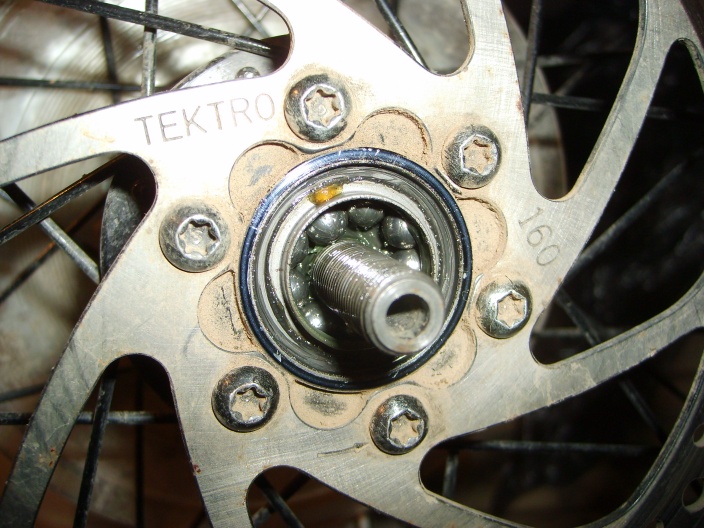

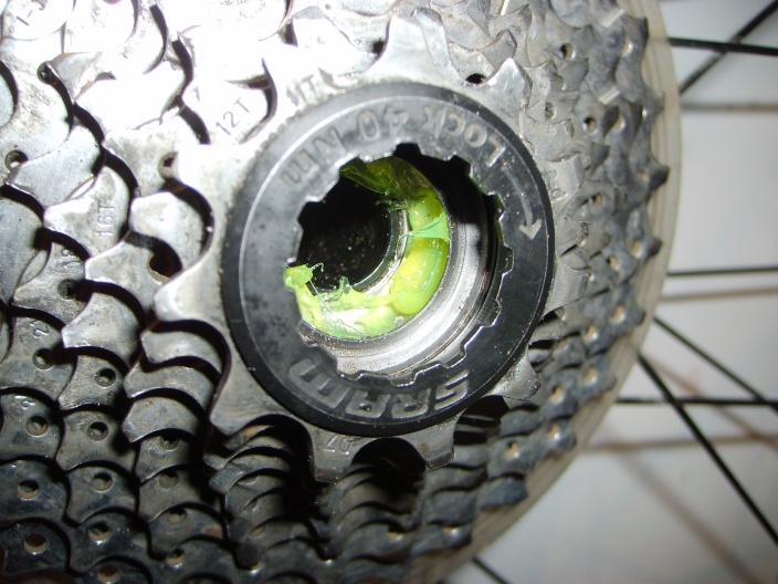

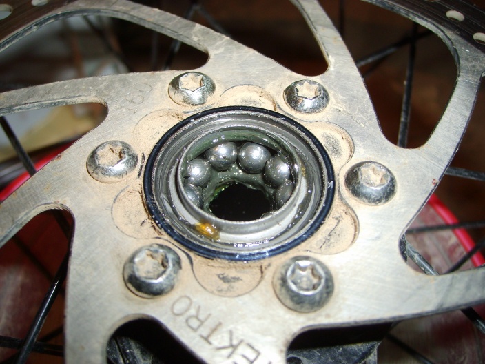

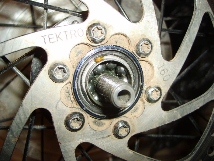

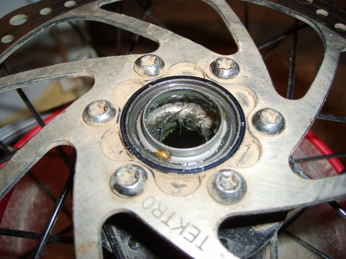

Вчера разбирал свою заднюю втулку для смазки. Фото выложил. За сезон смазка превратилась в вот такую мутную грязь. Подшипники с сепаратором поставить, оказывается не реально. Там зрязезащита не дает вставить его. Еще там на фото видно один шарик стертый. Причина мне непонятна. Остальные вроде нормальные. Забил смазки, поставил шары, закрутил конус, отрегулировал. Даже прокатился. Кто подскажет, можно ли с такими шарами и дальше кататься? Или не стоит? Может есть у кого опыт замены/приобретения?
Комментарий к файлу: Грязная "смазка".
S6000327.jpg [ 174.68 КБ | Просмотров: 838 ]
Комментарий к файлу: То же самое ....
S6000323.jpg [ 176.1 КБ | Просмотров: 841 ]
Комментарий к файлу: Вот так выглядит до замены смазки.
S6000320.jpg [ 185.82 КБ | Просмотров: 840 ]
СообщениеДобавлено: Сб 29 янв, 2011 19:08
Пн 05 окт, 2009 15:15
Сообщения: 199

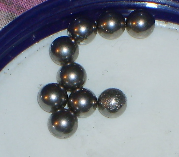

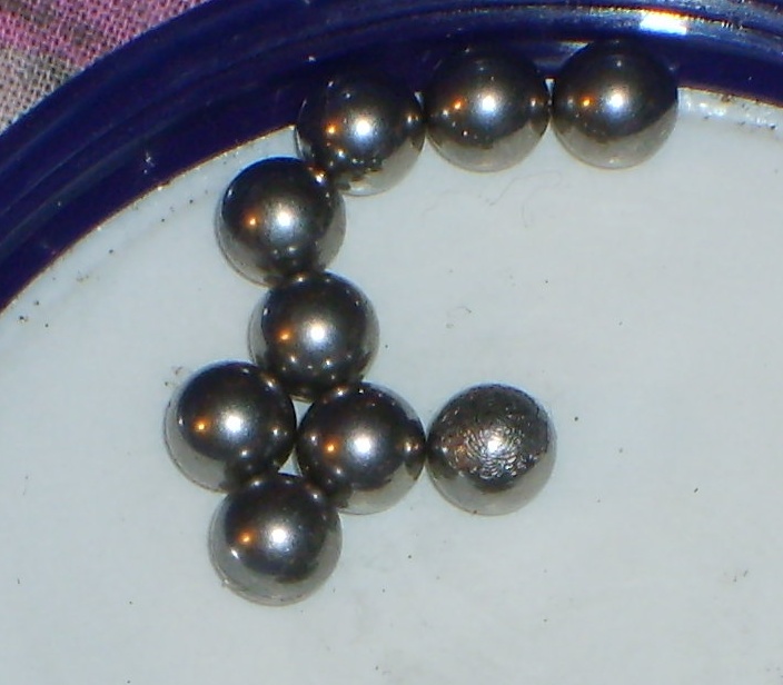

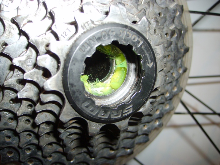

Продолжение..... Только три фото можно выложить в сообщении
Комментарий к файлу: Стертый шарик.
S6000340.jpg [ 132.77 КБ | Просмотров: 840 ]
Комментарий к файлу: Новая смазка
S6000336.jpg [ 174.85 КБ | Просмотров: 839 ]
