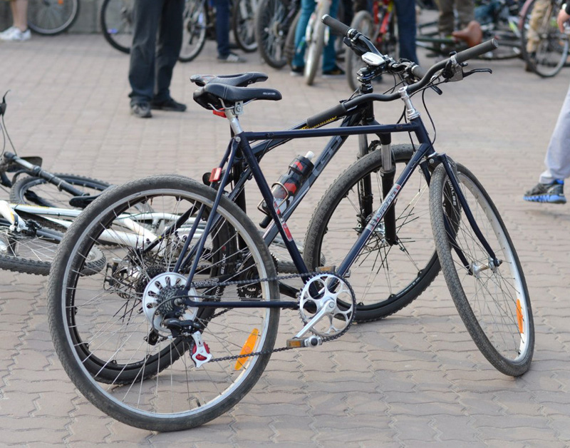

Ну вот маленький отчётец што получилось в итоге ))
Вел отмыт от масла и прочего. Все лишние железки сняты. Задний тормоз тож снят.
Поменяно: руль, грипсы, вынос от старого вела на более-менее приличный, переклюк + ручка тормоза, рубашки, сидушка (которая правда временно на старом подседеле, наколхожена канеш, но прочно)
На деталюшки потрачено около 700 рублей денег.
Ну што еще доделать...
Конечный вес в итоге получился 13.4, ну если подседел поменять или от старого отпилить ненужный кусок, то еще можно чучуть скинуть. Хотелось еще поменять педальки на полегче и подседел на нормальный, но пока не нахожу.
Вел пока полноценно работает на синглспид, настройку переклюка я ниасилил, работает коряво. Надо слесаря по велам вызывать, а то на чё сложное у меня руки кривые ))))
Педали менять, это менять шатуны или резьбу заново нарезать. У советских велах она другая к современным педалям не подходит
Сидушку на прижинах зря снял, ее надо было перетянуть кожей, а внутри положить силиконовую подушку.
Вынос страшный 150 рублевый, проше достать переходник гранату.

с резьбой эт я в курсе, думаю мож есть старые педали более лайтовые )) а то эти полкило штука
перетянуть кожей и внутрь подушку положить - это меганебюджетно и мегагеморройно, а вел не мой и тратиться я на него не собираюсь (см 1 пост)
не, вынос божеский относительно того што был )))) а четакое переходник-граната и почему ее проще достать за супердешево? есть варианты?

Вполне симпатишный велик получился. Стройный такой. Педали,конечно негламурные,мы от таких и 30 лет назад избавиться старались (некомильфо).

а вот забыл дописать )) откопал переклюк турней, заменил. ну настроилось не идеально, но переключать вполне можно.
все ещё ищется подседел 25.4 и божеские педальки ))

В продаже бывают валы каретки под квадрат. Нужно только подобрать нужной длины. А уже на такой вал легко устанавливается человеческая дюралевая система и соответствующие педали. Можно также заморочиться установкой переднего переключателя. Это потянет за собой замену цепи на более тонкую (легче!) и замену кассеты на шестизвёздую. Я делал такой вел, от родного там остались только рама, вилка, втулки. Втулки тоже можно поменять на человечии. И да, таки если найти вилку со штоком на сантиметр длиннее, то на неё встанет нормальный человечий вынос.
