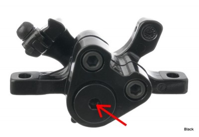

И совсем не ура. Купила пару. Одна кое как подошла. Вторая по толщине не подходит вовсе :?
"Не подходит по толщине" - это значит, что диск между колодками не помещается? Тогда два предложения:
1. полностью выкрутить регулировочный "винт" неподвижной колодки, если он имеется (см. рисунок)
2. снять небольшой слой с каждой колодки, например, наждачной бумагой.
