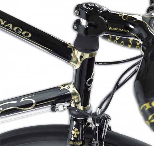

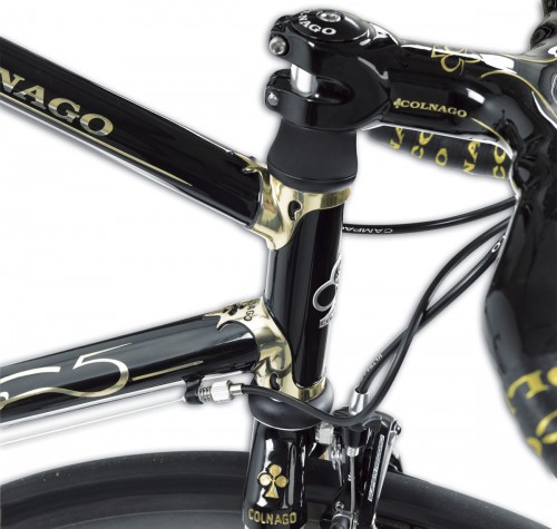

Ну в том, что касается стальных рам, паяные узлы позволяют не пользоваться баттироваными трубами, достаточно брать просто тонкостенными, роль утолщения играют сами узлы. Опять же, если какую трубу помять - можно заменять только ее, а не всю раму целиком. Многие считают паяные рамы намного более красивыми (я тоже питаю слабость к хромированым паяным узлам). Но не похоже, что кто-то будет заморачиваться подобным в титане, а жаль, если не ошибаюсь, на рапиде делают ведь не Баттированые рамы?
Комментарий к файлу: Разьве это не прекрасно?
colnago-master-55-headtube-detailpreview.jpg [ 54.11 КБ | Просмотров: 1416 ]
