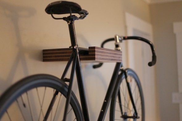

meork писал(а):
Пока висит на обычных мебельных навесах для полок. Под тяжестью 30 килограммов они немного гнуться, но держат.
Вообще, на счёт навесов надо спрашивать Тихую Ночь. Не известен материал стены к которой всё будет крепиться.
Размеры можно и нужно корректировать под конкретную раму и ширину руля.
Именно для этого и сделана пробная версия - чтобы было от чего отталкиваться. :)

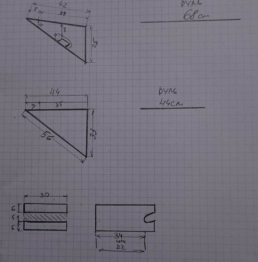

Размеры байков, вроде все посчитала)
Внизу - примерные размеры полки, как то так, наверно)
Размеры.jpg [ 256.79 КБ | Просмотров: 9666 ]
Расстояние на верхней трубе, указанное слева (8 и 9 см) - это расстояние, на котором будет начинаться полка, то есть она уже уместится. Высота нижней части до выреза при этом 6 см. Надеюсь, понятно))
На кантрийнике внутренняя проводка тросиков, поэтому за них можно не беспокоиться.

Размеры понятны. Спасибо за удобный рисунок.
Начну с полки для шоссейника, она менее требовательна к размерам.
Есть подходящие плашки дубового паркета.
Устроит ли дуб в качестве материала, или поискать что-то более светлое, типа ясеня?

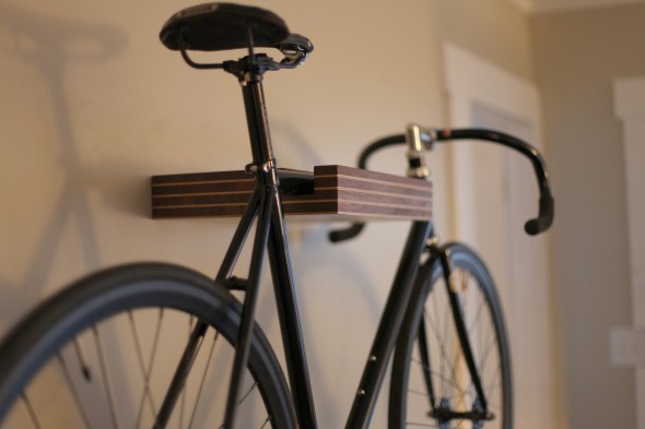

СообщениеДобавлено: Пт 26 июн, 2015 14:12
Лучше темнее :)
Гугл на вопрос о дубовом паркете всякие разные цвета предлагает - от светлого до почти черного.
Наверно, имеется ввиду примерно такой?)
Вообще по цвету предпочтения есть, да. Лучше цвет лучше темный, но не совсем черный. Что-то типа картинок выше подошло бы идеально)
Спасибы за труды и отзывчивость!:)))

Недавно переехал и тоже решил смастерить полку как на картинке, первый приближение сделал из остатка фанеры 10мм за пару часов на прошлой неделе (вырезал и склеил по аналогии с картинкой). На стену решил крепить шпильками 140/8мм, гнутся.
Прикинул по нагрузке получается, что надо брать анкеры минимум 12 мм, не факт что со временем не завалятся. По хорошему нужны менсолодержатели (те что используются в современных полках на стенах) они вроде как каленые, в общем не теряют форму под нагрузкой, работают как пружина.
В итоге решил что лучше сделать форму более пространственной, то есть имеющую хотя бы 10-15 см в высоту. Тогда угол опирания будет как у кухонных шкафов. Для простоты решил сделать распил там же где я делаю распил для корпусов ЛДСП мебели, по цене будет совсем недорого, зато будет возможность оценить практическое удобство использования, а то 4 вела это уже минимум в моей квартире.

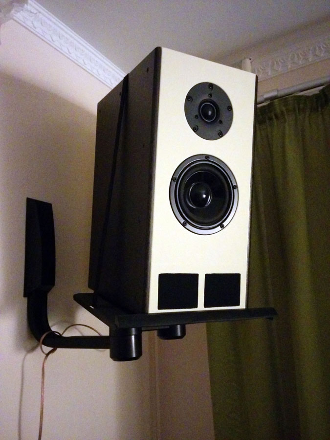

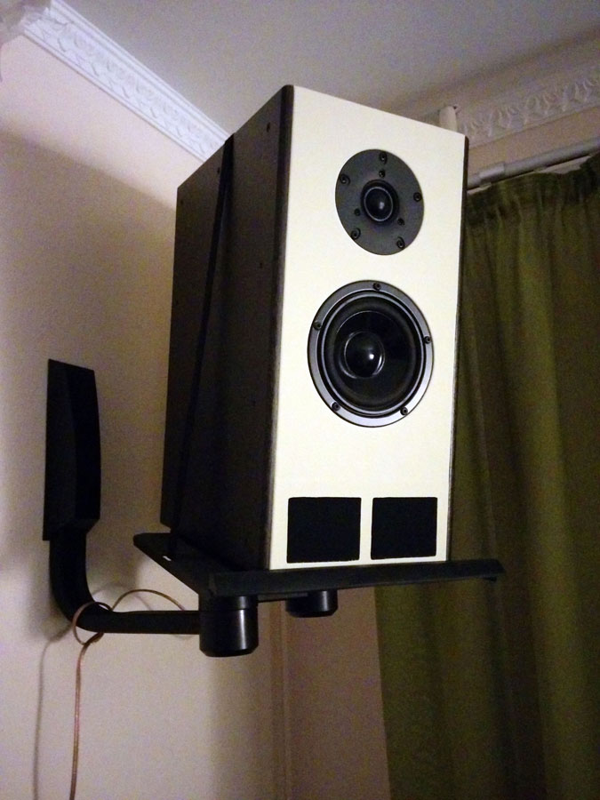

У меня акустика на стене висит, масса каждой АС около 16 кг. Висит на двух шпильках 8х60 и ничего не гнется, запас по прочности еще большой, хотя рычаг образуется примерно такой же, как на велополке.
Корпус.jpg [ 95.21 КБ | Просмотров: 9474 ]

СообщениеДобавлено: Ср 19 авг, 2015 13:51
Ха, у меня точно так же висит акустика на точно таких же кронштейнах :) Только у меня перегородка меловая, поэтому пришлось сверлить ее насквозь и сажать на шпильки.

Вы не поняли смысла конструкции и создаваемых ею сил. Возьмите в руку гирю кило так в 10 и просто подержите минуту рукой вниз (рука не оторветься и не погнеться, не волнуйтесь), а потом поднимите гирю перед собой на 90градусов. Сколько секунд удержите прежде чем рука согнется? А ведь вес тот же самый ))
В вашей конструкции вес рычага и все нагрузки держит кроншейн, а в моей держит шпилька (она и есть кронштейн).

soul, похоже у тебя один конец шпильки ввернут в стену, а торчащая из стены часть воспринимает весовую нагрузку от велосипеда. Тоесть сама шпилька работает не на вырывание, а на изгиб, так? В таком случае изгиб будет, да.

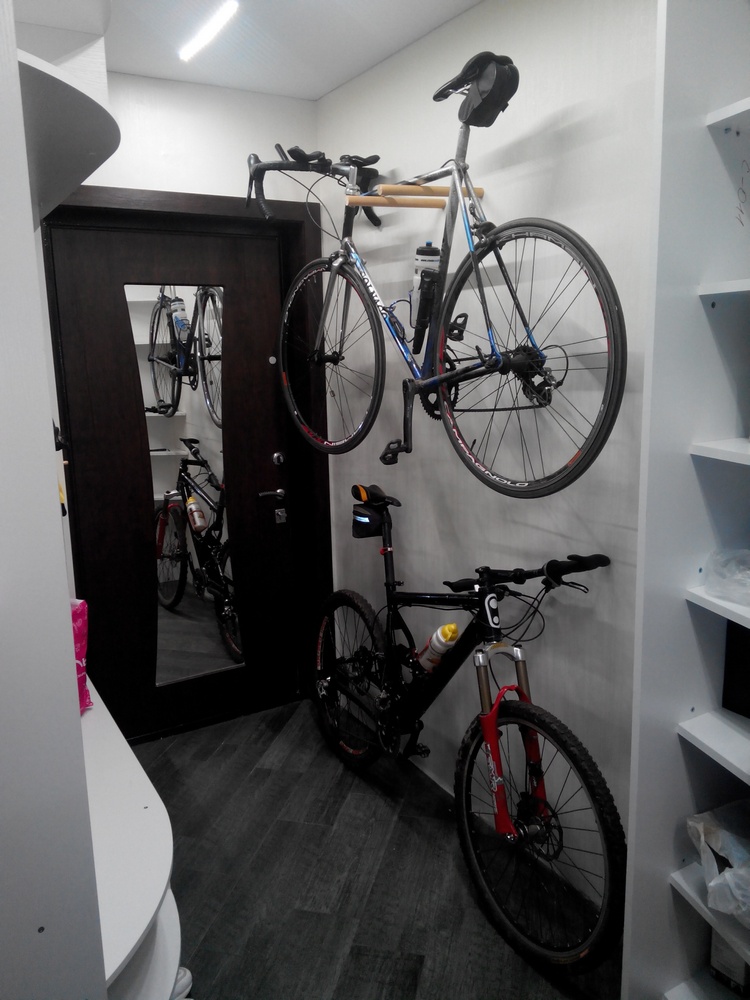

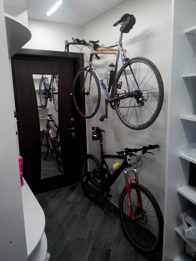

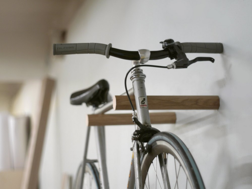

Собрал лайт версию полки. Дома были соответствующие заготовки, купил анкеры 12*150. Собрал и повесил за пару часов.
Понравилось:
1 Легко собрать
2 Удобно вешать велик, вел не пачкает стену
Не понравилось:
3 По сравнению с моим предыдущим решениями вел занимает больше места у стенки (смотри плюс не пачкает). Сложнее найти оптимальное размещение. Для тех кому важно именно экономия места рекомендую вариант с опиранием колес на стену.
4 Эстетика/дизайн "палочек" строгих судей не впечатлил, думается еще переделаю.
За сим все, эксперименты закончу, заказал распил кухни ближайшее время буду заниматься только ею.
моя полка из палок.jpg [ 205.98 КБ | Просмотров: 9345 ]

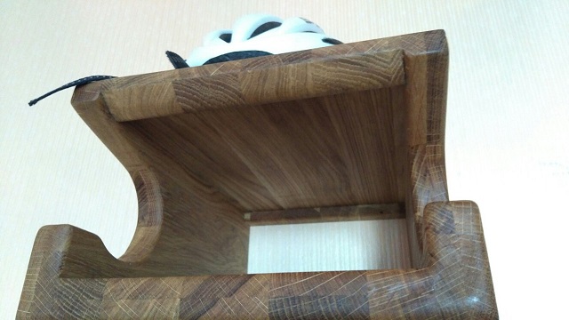

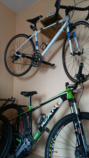

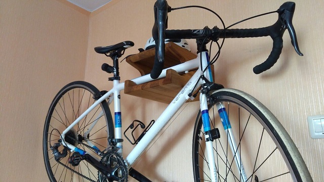

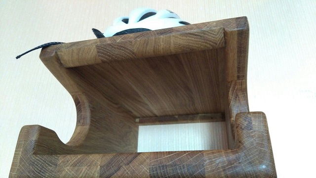

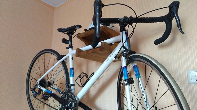

А вот результат творчества meork:
Vo5mmx5Sjqk-1.jpg [ 94.45 КБ | Просмотров: 9252 ]
lWoHMd4Zjrc-1.jpg [ 71.07 КБ | Просмотров: 9252 ]
5iuejhyV9JM-1.jpg [ 66.94 КБ | Просмотров: 9252 ]
По-моему, шедевр!) Качество изготовления невероятное... Золотые руки. Он готов повторить для вас :)
