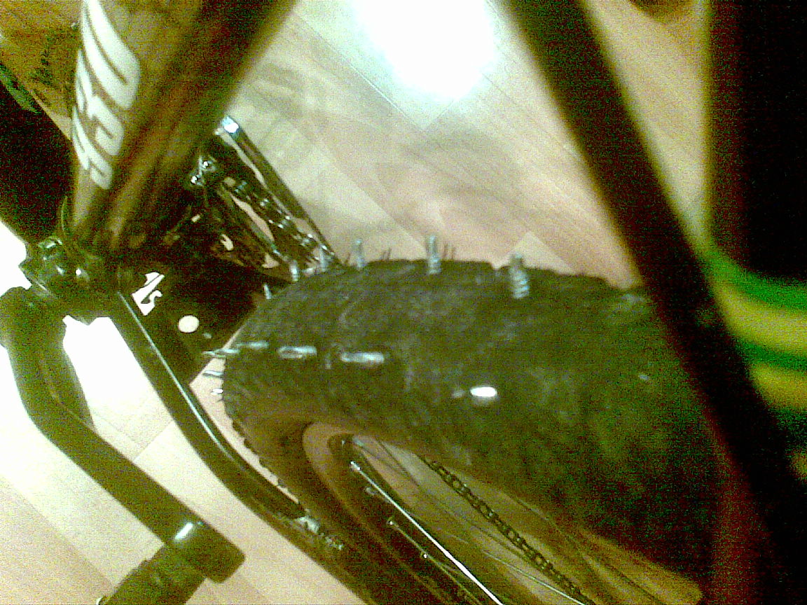

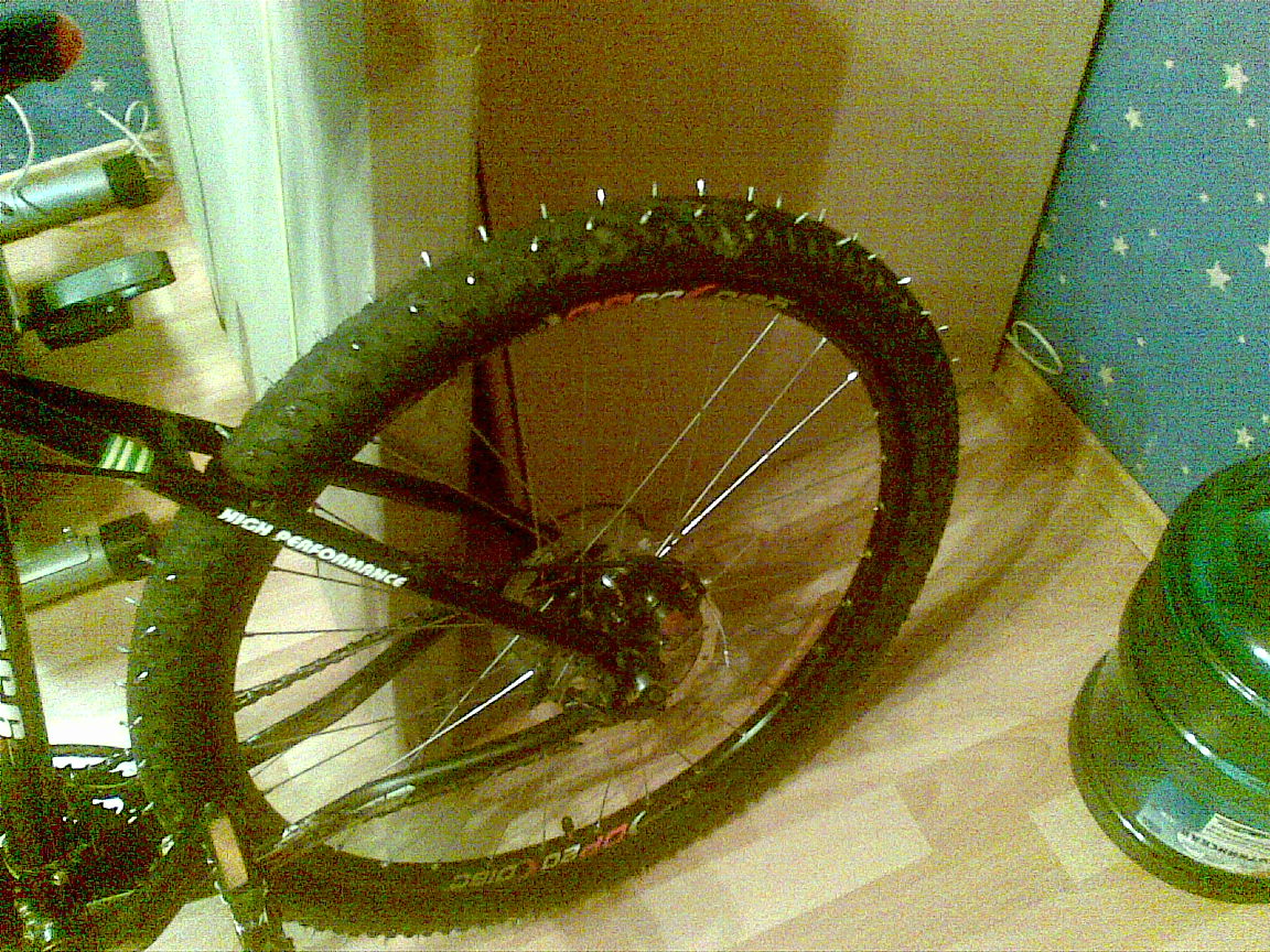

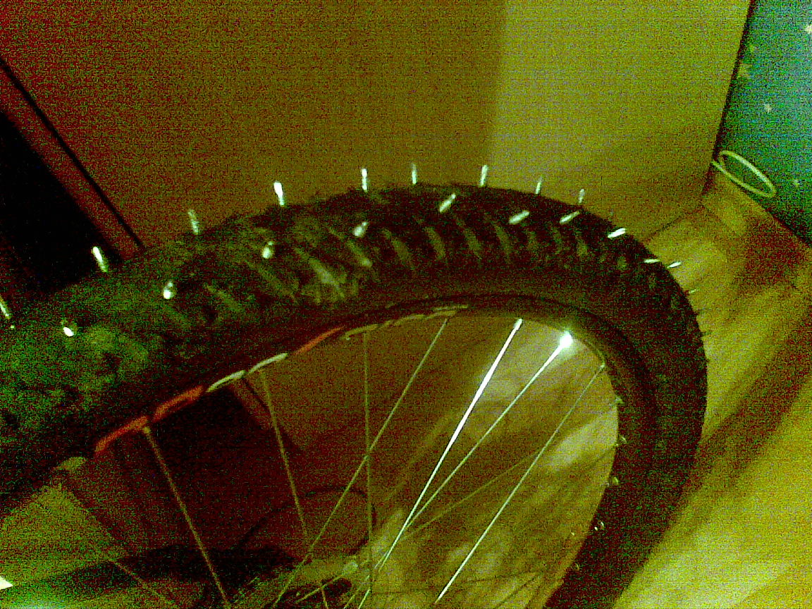

В магазинах нормальную шипованую резину можно взять от 1300 руб, среднюю от 2100 за штуку, выше качеством -2800 и выше. Но они не обеспечивают такого сцепления, как те, что предлагаю вам я. Да и к тому же их шипы быстро изнашиваются и выпадают, при активной езде.
Я предлагаю такие покрышки, которые будут сверлить за вами след по снегу. И оставлять невероятное ощущение превосходного сцепления с дорогой.
Не важно, что это будет: лед, снег, грязь - те, покрыхи которые я вам предлагаю проедут везде. На ход сильно не влияет. Лишь по голому асфальту будет ехать чуть сложнее, чем прежде.
Цена зависит от количества рядов шипов и качества, протекторов самой покрышки. Вы можете дать мне свою покрыху и я превращу ее в дорожного монстра. А можете заплатить за стандартный вариант - (Моя покрыха+шипы).
! Услуги и цены !
Стандартный вариант - (Моя покрыха+мои шипы), 2 ряда - 800 руб. 3 ряда - 900 руб.
Дополнительный вариант - (Ваша покрыха+мои шипы) 2 ряда - 500 руб. 3 ряда - 800 руб.
Помывка велосипеда - все детали обсуждаемы! Соответственно и цена обсуждаема (разная)! Но единственно, что точно, так это то, что помывка будет происходить у меня дома. Вы привозите мне вел, мы все обговариваем, я его мою, после чего вы его забираете. Мою старательно и качественно :)
! В первом пункте предоплата 20%.
Во втором - Вы приносите мне покрыху, я ее шипую, после чего вы оплачиваете товар.
! Моя система прошла многочисленный тест-драйв. В качестве работы можете не сомневаться.Сам езжу на таких покрышках, проезжаю там, где вам и не снилось.
Лучше брать шиповки на оба колеса, но если не позволяет бюджет, то достаточно только на заднее.
! Если вы хотите лучше защитить камеру от маловероятного прокола (По причине обратной стороны шипов) - доплата 150 руб, в не зависимости от варианта услуги.
! Средняя длина шипа 1см. Если вы хотите укоротить их – доплата 100 руб. Но по своему опыту могу сказать, что укорачивать их незачем. Моя резина как-раз то и отличается высоким профилем шипов и их прочностью, стойкостью к износу.
Телефон - +79063236010
Скайп -DrakosT-
Возможен обоснованный торг!

СообщениеДобавлено: Пн 28 мар, 2011 16:41
Мил человек ты на нормальной шиповке ездил? Нокиан , Шваблы? Чет про вылет шипов не особо слышал.
Эт раз
Второй, зачем шыпы высотой один сантиметр? Для снежного ДХ? Это опасно для жизни велосепедиста и окружающих(ты представь вылет на такое колесо...или наезд на пешехода)
Эт два
Это в честь чего? какие обоснования?Ставят шиповку на перед по причине того что в юз уходит переднее колесо...а заднее под нагрузкой твоего веса имеет большую устойчивость

если не позволяет бюджет, то лучше на переднее;)
имхо сверло-саморез хуже чем обычный, т.к. сверло расфигачивает то в чем винтовая поверхность будет в последствии держаться.
по ценам тоже надо скорректироваться: Schwalbe Ice Spiker 304 шипа 1800р./шт. в казани её барыжат за 3000р.

Я сам шиповал себе покрышку, когда делать нефиг не было - г08но получается в сравнение с нормальной шиповкой.
Шипы очень высокие - даже слишком: больше 5 мм это уже что-то очень странное
